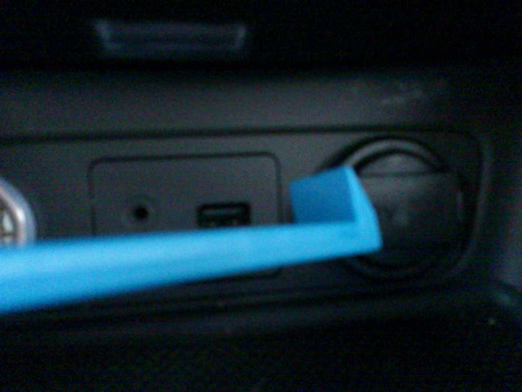

Сегодня менял голову на своем Сорике, часа два голову ломали с друганом как снять магнитолу :D . Потом дело пошло и ..... все получилось. Начинать разбирать с низу где розетка и прикуриватель, там если пальцами поводить над розетками по центральной консоли по бокам есть два углубления. Вот туда пихаем пластиковые лопатки в виде крючка, и аккуратно начинаем тянуть на себя. Помогая вдоль рамки лопатками. Сидит ОЧЕНЬ плотно. Снимается вся рамка целиком от низа до верха включая часы. Не забываем отсоединять походу фишки, от розетки, прикуривателя, USB, подсветки кармашка с прикуривателем, обогрев и вентиляция сидении, часов. Остается на месте блок климата, магнитола и два центральных воздуховода. Они сидят на болтах под рамкой. Если что-то непонятно спрашивайте. Я еще помудохолся мне надо было снять весь низ где рычаг КПП и бардачок-подлокотник. Но это уже из другой оперы :P .

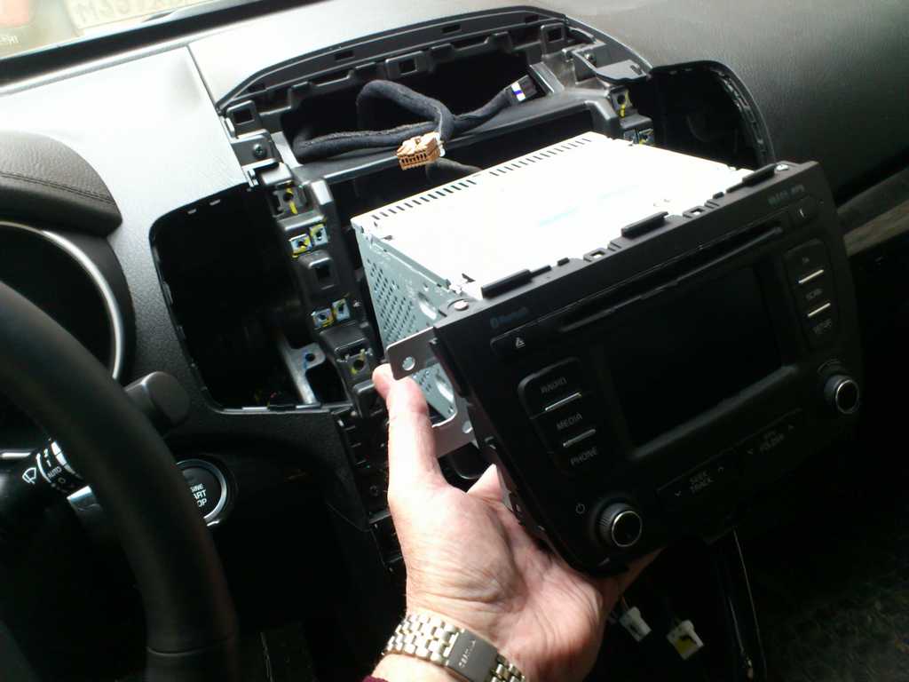

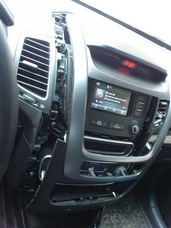

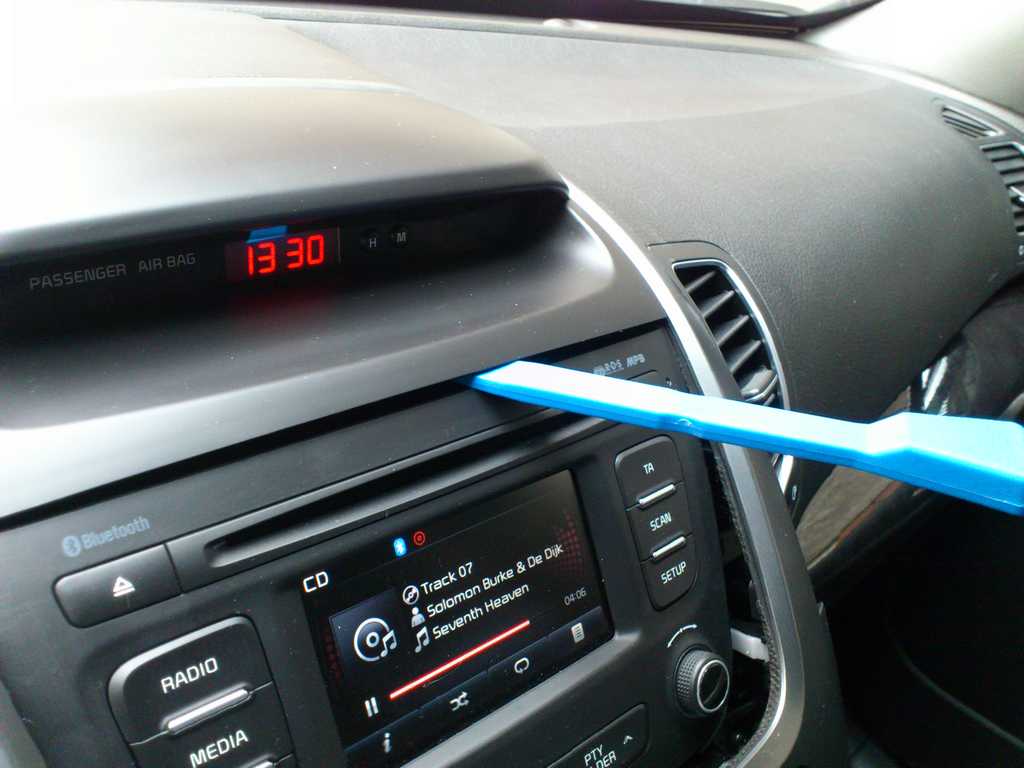

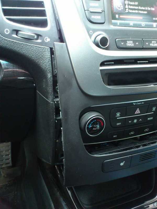

в обеденный перерыв добрался до снятия магнитолы. Минут за 20 разобрал и собрал обратно. Делал фото телефоном, качество плохое, извините. Без пластиковых съемников неудобно, как и говорил AleksPit
Сложнее всего зацепиться внизу, сначала воспользовался зеркальцем, чтобы рассмотреть углубления.ну и лопатку подходящую подобрать. Далее, как описано выше. 4 разъема внизу, 2 - вверху. Для удобства снял воздуховоды (по 2 винта) перед снятием ГУ.
