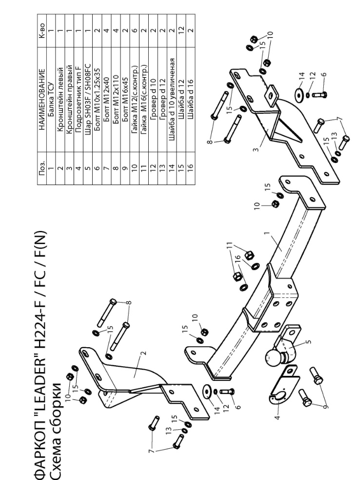

Сообщение usman » 04 май 2019, 13:59
Похоже на сорентовский. Болты крепления к лонжеронам по два горизонтальных. Только висеть будет ниже бампера (наверное). Я ставил себе с демонтажом усилителя бампера. Торчит только крюк с шаром. Выглядит по-акуратней.

Сообщение Пилот410 » 06 май 2019, 12:57
сергей ск86 писал(а):Встанет ли такой фаркоп на соренто 2013 года?
У меня такой на Фл 13- го стоит, ставится без подрезки , без каких либо вмешательств в конструкцию, визуально занижает , дорожный просвет не меняется, , но на 100% защищает задний бампер и поднимаю за него домкратом зимой , чтобы не откапываться и не буксовать, если надо

H224-F/H224-FC/H224-F(N))HYUNDAI SANTA FE 2012 - ... г.в.KIA SORENTO 2012 - … г.в.АртикулD(кН)S(кг)Т(кг)С(кг) H224-FH224-F(N)10,910025102000H224-FC7,95025101200D =

Сообщение сергей ск86 » 06 май 2019, 16:11
Добавлено через 13 минут 2 секунды:
Re: Фаркоп на Sorento XM F/L
H224-F/H224-FC/H224-F(N))HYUNDAI SANTA FE 2012 - ... г.в.KIA SORENTO 2012 - … г.в.АртикулD(кН)S(кг)Т(кг)С(кг) H224-FH224-F(N)10,910025102000H224-FC7,95025101200D =[/quote
Можно фото как у Вас стоит...

Сообщение Пилот410 » 06 май 2019, 18:22
Нормальное фото тут не лезет
Добавлено через 1 минуту 29 секунд:
Схема
