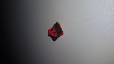

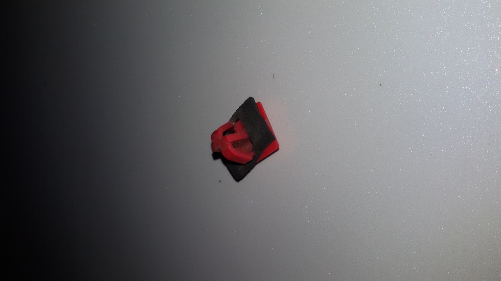

Про пистоны в Драйвовской статье что то совсем ничего не заметил,
У FL пистоны по моему не сохранить, у меня один остался более-менее целый, но заказал всё равно 11 новых по 21 руб, и кстати их поштучно тоже можно заказывать. У меня номер каталожный 87759-3V000.
Плоскогубчикам там никакими к половине не подлезть ниакими, я и медицинскими зажимами пробовал )))
Рвать накладку не стал, после одного сломанного пистона, просто длинной тонкой отвёрткой надавил на кончик каждой и они сломались))) далее накладка снялась естественно без проблем, а вот если она поломается это уже не 21руб Х11шт )))
