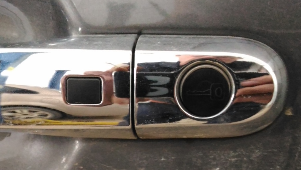

Сообщение den37 » 27 фев 2018, 21:10
что бы темы не плодить - пишу сюда.
машина открывается с пульта от сигналки. кнопками на ручках двери почти не пользуюсь.
механическим ключом тем более.
недавно попробовал открыть именно механикой - даже ключ не вставил ...
года два назад ОД без проблем поменял по гарантии , сегодня же уперся - нет не гарантийный случай.
стоит ли бодаться с ОД? на ходовую то сразу в гарантии описано что до 75 т. а про ручки ни слова , значит 5 лет как я понимаю.

Сообщение netoka » 27 фев 2018, 22:32
Грязь и окислы в личинке - стандартная болезнь - чистка карбклинерами, WD-40 и тому подобными средствами. Под гарантию вряд ли попадёт, дефекта ведь нет. :unknown:

Сообщение abrams » 01 мар 2018, 11:12
Чтоб грязью не забивалось и вода не попадала,заглушка в помощь

Сообщение abrams » 01 мар 2018, 18:24
mikhail59 писал(а):Ну без ссылки помощи маловато
A 210 766 00 56 в эмексе заказывал.

Re: Плохо закрывающиеся двери
Сообщение stasianich » 02 мар 2018, 01:42
а это заглушка от какого автомобиля? и где она в нем расположена?
Сообщение den37 » 02 мар 2018, 08:56
по номеру бьются заглушки под мерседес.. оно?
Сообщение abrams » 02 мар 2018, 09:31
Да,от мерина заглушка так же стоит как заглушка личинки
