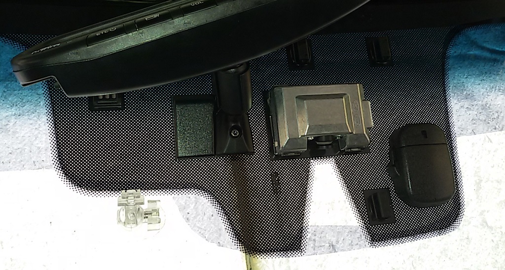

Чип писал(а):из-за этого уже аппендикс шелкографии над зеркалом.
Что, шелкографию удалял? Не могу подобрать себе стекло, комплектация максимальная корейская, со всеми датчиками: дождя, света, обогрев, контроль полосы движения . Может кто подскажет номер моего стекла или замену-дешевый аналог? Никто не сталкивался с удалением шелкографии? Может есть стекло совсем без нее? Уже заказывал стекло по винкоду, привезли, рисунок шелкографии в районе зеркала заднего вида другой и нет окошка под радар контроля разметки. Если приклеить датчик полос в это-же место, то шелкография на новом стекле частично закрывает датчик и разметку он не увидит. Только удалять шелкографию. В интернете есть советы по удалению, их немного, но самый действеный-механический, шкуркой или шлифованием. После этого стекло становится матовым, и скорее всего радар разметку на увидит :( Какие мысли есть у коллектива по этому поводу?

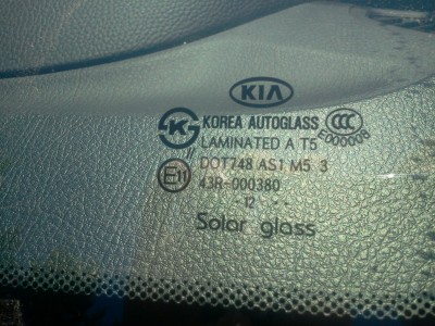

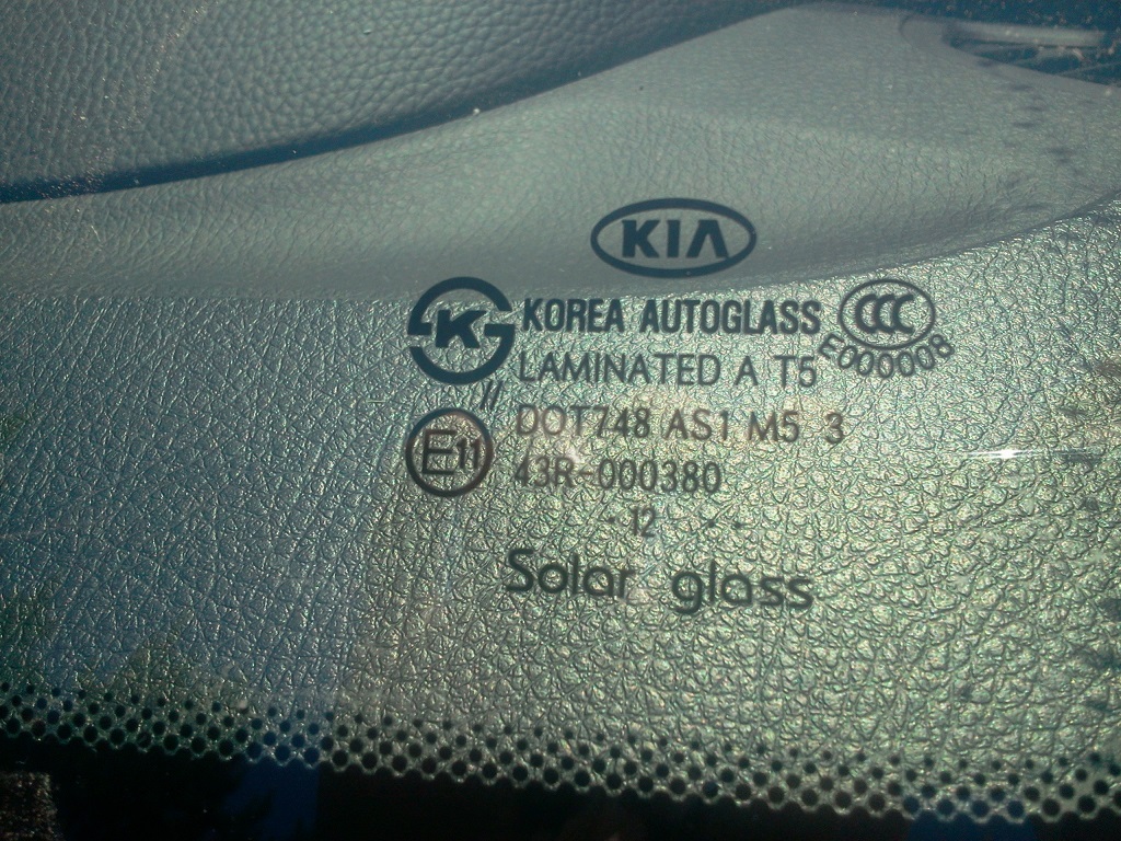

Сообщение Андрей.л » 15 май 2016, 18:16
Такое стекло стоит у меня

Re: Лобовое стекло от XM на XM F/L
Сообщение VentoriuS » 03 июн 2016, 19:44
Андрей.л писал(а):Такое стекло стоит у меня
это одна из разновидностей оригинала
Сообщение Андрей.л » 06 июн 2016, 16:44
Это и есть оригинал, стекло стоит с завода. Мне надо найти, на что его можно заменить, что-бы все датчики встали по местам и работали
Добавлено через 9 минут 19 секунд:
Датчики и шелкография
