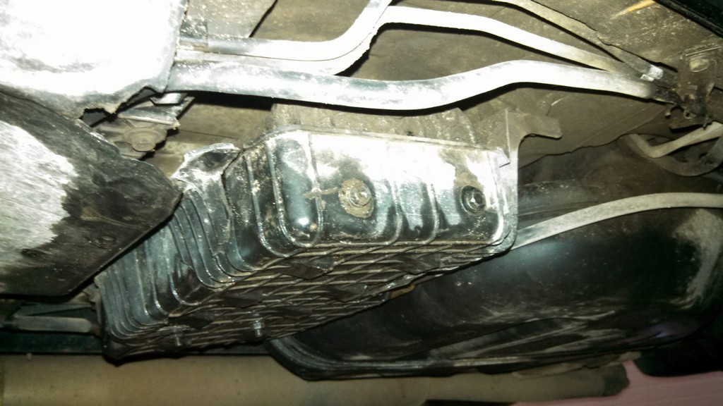

Всем привет!
Почти снес абсорбер на очередной ледяной колее. Как у Соренто все хрупко снизу! :D См. фото, болтается на двух креплениях.
Хочу теперь защиту. Кроме ABC Ди....н ничего не нахожу. Наш тип 11.14ABC.
Вопросы такие:
1) Кто нибудь уже ставил? Есть фото?
2) Нужно ли снимать пластиковое корыто абсорбера? В инструкции написано "снять штатный пыльник".
3) На всех фото установки крепление не как у штатной защиты. Т.е. делаю вывод, что корыто не снимается. Тогда куда крепить? Там есть отверстия дополнительные для защиты?

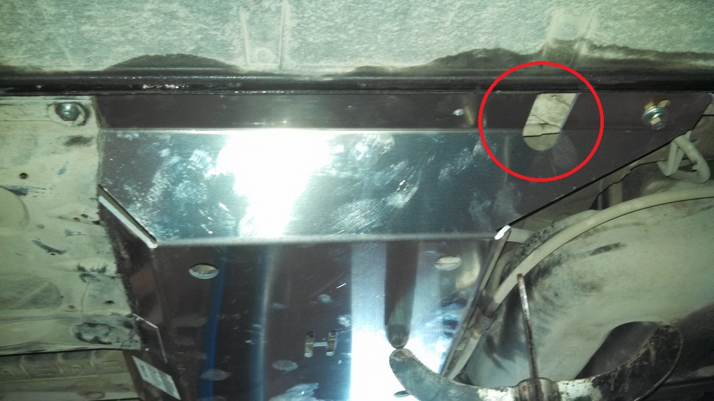

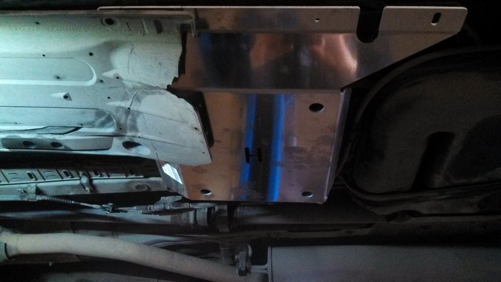

Сообщение DJMike » 08 апр 2017, 23:39
Наконец-то установил защиту абсорбера.
Брал фирмы ABC. Артикул 10.17ABC.
В инструкции написано, что 10.17ABC - для СантаФе, 10.14ABC - для Соренто. Подтверждаю, что 10.17ABC замечательно подходит.
Срок изготовления и поставки - 3 недели.
Установка требует подрезки пластиковой защиты. На фото видно.
Клиренс не уменьшает. Там бензобак рядом, защита даже чуть выше получается.
Также хочу обратить внимание на "нужность" этой защиты! Зимой при съезде с колеи повредил крепление абсорбера (писал выше). Но не заметил серьезный косяк! Рядом есть крепеж резиновых трубок, который тоже загнулся от удара. На фото показал его красным. Видно, как он загнулся. А хомут этот металлический! И при смещении он легко "перекусил" наружную оболочку трубок! Мне повезло, что без разрывов.
В общем этот хомут открутил нафиг! Трубки поместил в доп. резинку, они скрыты теперь защитой.
Короче, рекомендую! :yes3: :yes3: :yes3:
