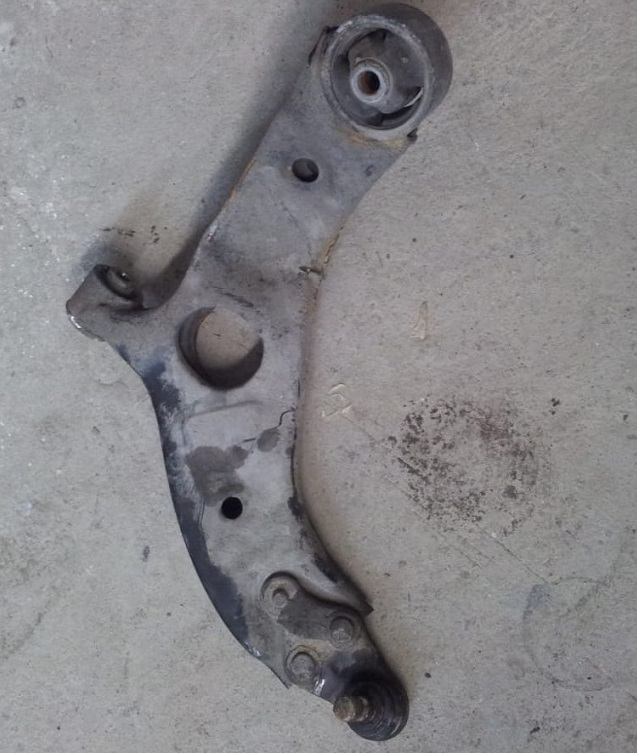

Пострадал у меня рычаг, не могу найти аналог, может кто подскажет, от 09 года не подходит. Чем отличается от этого 545002P100

Есть ошибка, все предложенные аналоги подходят только до 12 года? к F/L не подходят. Нашел вот такой CQKK-69L, но он от этого 545002P100( 12-14 год) по вин у меня 54500-2P200

abrasive писал(а):не могу найти аналог
Искал по ВИНу?

Да, по вину как раз не подходит!

abrasive писал(а): к F/L не подходят
Да, и правда не подходят. :shock:
Извиняюсь, это косяк каталога эмекс.
По экзисту выдает заменитель только kormax ksa015l
Добавлено через 15 минут 47 секунд:
Хрень какая-то у них в каталогах по рычагам. Смешано все в кучу по годам, и xm, и fl.
Возможный Ctr для fl(по фотографиям и описаниям со сторонних сайтов должен быть он): CQKK69L

Для FL только этот, да: KSA015L
Остальное все ХМ, рычаги разные.
Добавлено через 3 минуты 14 секунд:
abrasive писал(а):Чем отличается от этого 545002P100
заменой номера судя по всему, если верить каталогу, то есть еще CTR CQKK-69L для FL.

Не, я в шоке! Полнейшая хрень по рычагам, во всех каталогах! Не могу со 100% уверенностью посоветовать ничего!

потому что в каталогах магазинов за каким то хреном XM и FL объединены в один автомобиль, хотя они в корне разные от и до...

Тут баг именно по рычагам. Многократно заказывал по вин в эмексе все и на xm, и на fl.
Никакой путаницы пока не было.
