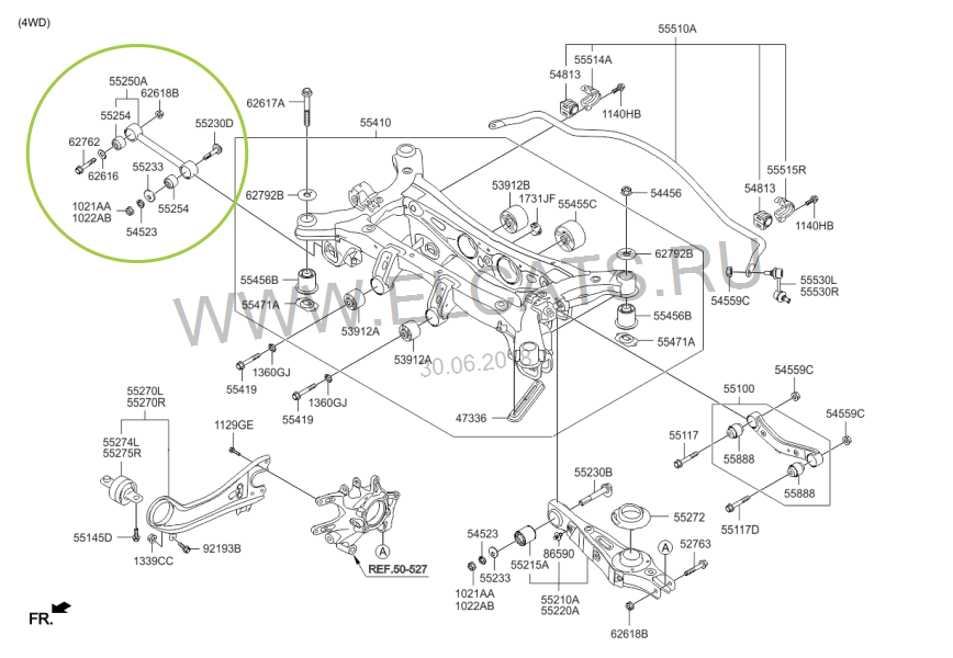

Схема задней подвески:
Рычаг подвески задний (регулировочный) 55250-2W110 (2шт.) (хорошая замена CTR CQKH88)
Болт крепления к аморту (M12) 62617-3K200 (2шт.)
Болт регулировочный (M12) 55260-2P300 (2шт.) (или 55260-2P000 / 55260-2P400)
Упорная пластина (эксцентрик) 55223-2B100 (2шт.)
Прокладка-шайба 54502-3E600 (2шт.)
Шайба 62616-2E000 (2шт.)
Гайка-фланец 62618-4D000 (2шт.)
Гайка развального болта - 54501-3E500 (2шт.)
Внимание по гайкам! На схеме 4WD возможно ошибка. Для развального болта нужны гайки только 54501-3E500, а код 54501-3E600 просто неудачно скопирован из другого места. Гайки 54501-3E600 с левой резьбой и на болт не накручиваются.

Спасибо. Полезная информация. Добавил про варианты болтов в шапку.
Подскажите, у вас речь идет о болтах 55260. А на схеме есть еще болт 62617-3K200. Вы их не покупали?

Остался один важный момент!
Гайки предлагаются двух типов - с левой и правой резьбой. Вроде логично.
Но болт на двух схемах показан одного типа 55260-2P300 !!!
Вы покупали два одинаковых болта?

DJMike писал(а):два одинаковых болта?
Да. меня тоже грузили, левой, правой резьбой и тд... но два одинаковых болта и родные гайки прекрасно состыковались

Сообщение DJMike » 01 июл 2018, 18:57
Adom писал(а):два одинаковых болта и родные гайки прекрасно состыковались
Отлично, спасибо! Я в шапке все поправил. Теперь удобнее покупать/искать. Как все куплю напишу про гайки, почему два типа.

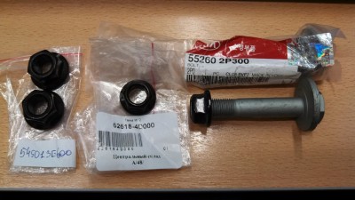

Сообщение DJMike » 09 авг 2018, 23:10
Фото болта регулировочного и гаек.
Гайки на болт одинаковые, с правой резьбой.

Re: Рычаги (тяги) сход-развала и комплект крепления
Сообщение Андрей.л » 30 ноя 2018, 15:42
Всеми привет. Рычаги вспомогательные в сборе с сайлентами взял новые, 2 шт, CQKH88. Болт спилил сабельной пилой. Тоже обнаружил в каталогах Экзиста несоответствие по маркировке болтов. В каталоге значится болт М6, но это не так и не может М6 стоят на наших машинах. Болт срезанный измерил: диаметр 14 мм, шляпка на 22, длина стержня болта без шляпки и шайбы с ней 75 мм. Чтобы защитить новые болты от коррозии купил смазку Chevron Delo NLGI 2, пластичную, липкую и стойкую к вымыванию водой, буду пробовать мазать ей все болты. Никто не пробовал подобрать развальные болты от отечественных машин?
