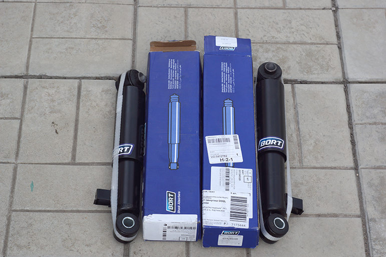

Кто что скажет по АМО bort . На fl есть перед G22254025L(R). На зад только с доработкой от XM G11245328. Перед и зад газомасляные. Мягче? И если да , то как эта мягкость будет ощущаться?

usman писал(а):Кто что скажет по АМО bort
BORT - китайский брэнд, появился на российском рынке лет 5-7 назад, позиционировали себя как Китайская KAYABA (даже партнамберы по-началу были как у KYB с буковкой "B" впереди), типа по их технологиям и с их качеством. Они даже гарантию давали на первом этапе, когда продвигали марку на рынок. Наш магазин активно включился в продажу этих аммо. Потом, когда эти аммо нам массово понесли назад, мы перестали их предлагать. С того времени прошло уже лет пять. Ценовая политика не изменилась - как и прежде дешёвый китайский бренд. Качество, как мне кажется, так же не изменилось.

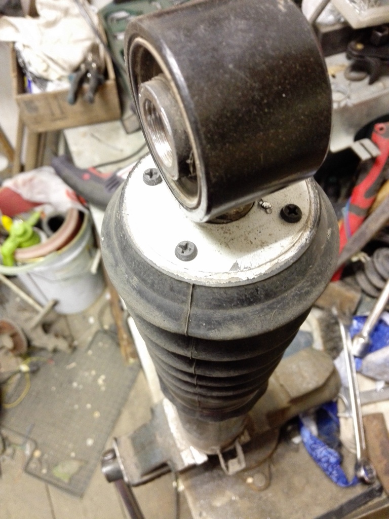

Поставил амортизаторы BORT. Сначала рассверлил верхнюю втулку до 18 мм. Болт влез, но обеспечить жесткой фиксации втулки с кузовом не получилось. На кочках втулка стучала о болт. Переварил верхнее ухо со старого амо на новый и при этом увеличил высоту амортизатора на 2 см (для компенсации пружин клаксон). Старые амо мягче на сжатие и дольше требуют время на полное разжатие (особенно медленно разжимаются в конце). По первым ощущениям: ушел "эффект мячика" , когда каждая кочка отзывается в ходовой тремя-четырьмя мелкими, но жесткими ударами. (стал замечать боль в грудном отделе позвоночника). Еще сиденья бы были помягче и вообще было бы норм. Посмотрим на сколько км хватит этих амо.

Сообщение Zloj » 03 май 2017, 11:16
usman писал(а):Посмотрим на сколько км хватит этих амо.
И мне интересно - собираю информацию и отзывы по запчастям. Не забудь отписаться.

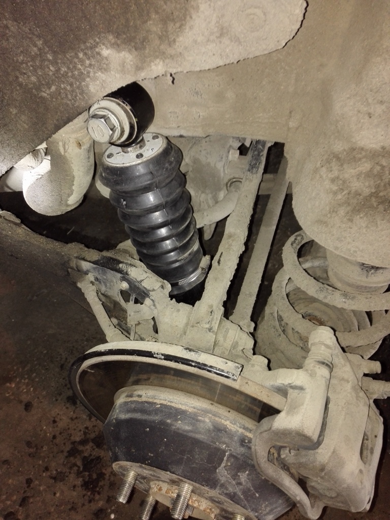

Kia Sorento 2014 года заменил все пружины на клаксон сзади сомовыравнивающиеся амортизаторы пыльники были в хлам аморты живые заколхозили пыльники от ваза все прекрасно.

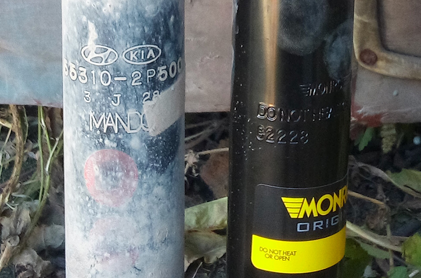

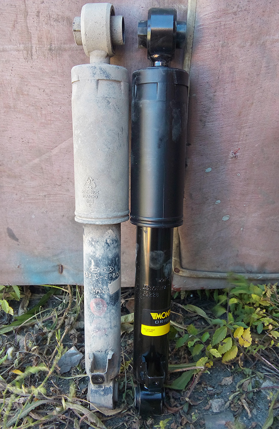

Доброго времени суток. Пока езжу на задних АМО BORT. Немного подстукивают. Вроде бы работают неплохо. Единственный вариант точной замены моих 55310-2w350 это были monroe g2228, но они пропали из каталога exist и во многих других интернет магазинах, а в некоторых магазинах цена на них подпрыгнула с 2600 до 7000 р :shock: . Даже XM FL имеют различия по креплению верхнего уха АМО к кузову (авто до 1.10.13 года - 55310-2w310, после 1.10.13 - 55310-2w350). Вот ссылка https://www.drive2.ru/l/9712729/ здесь человек купил амо для дорестайлинга и не стал их ставить. Короче, вопрос вот какой: кто менял штатные 55310-2w350 на амо для дорестайлинга с рассверливанием верхней втулки, удалось ли снять втулку про которую говорит LA333 в последних коментариях на DRIVE. Мне показалось, что она приварена к кузову.

Сообщение Янц Евгений » 17 май 2017, 06:02

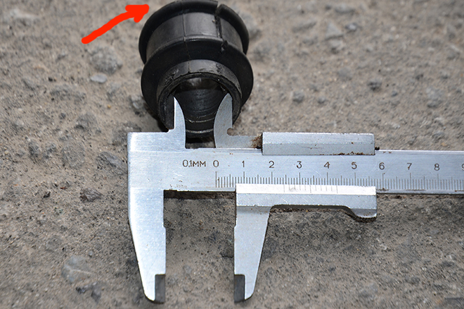

usman писал(а):удалось ли снять втулку про которую говорит LA333 в последних коментариях на DRIVE. Мне показалось, что она приварена к кузову.

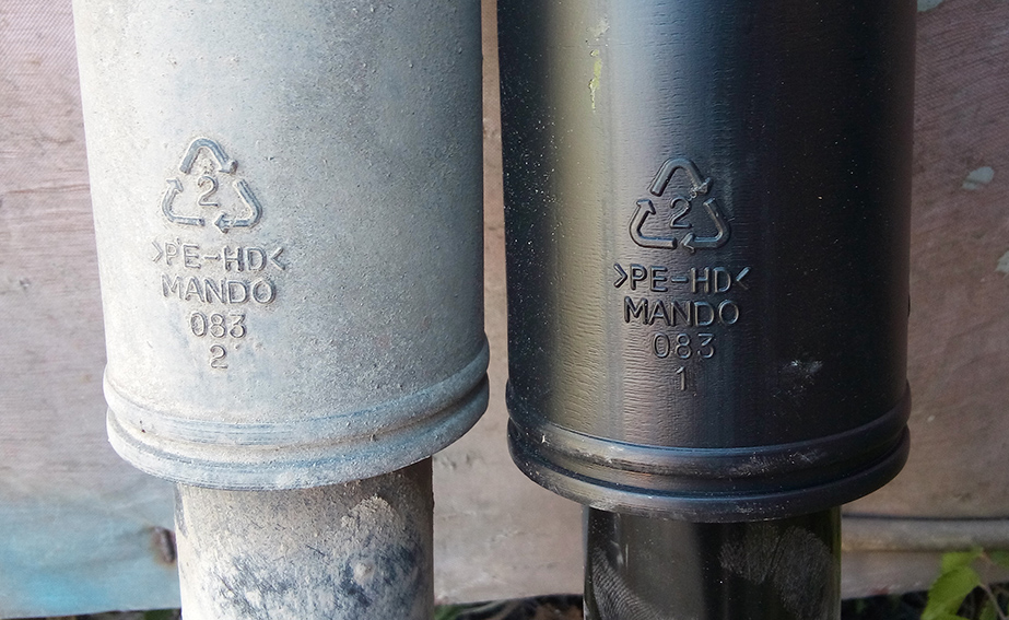

Нет, втулка не приварена, иногда она снимается с амором, иногда остается на кузове. При замене родных амортизаторов на МОНРО втулки устанавливал на амортизаторы, при установке КОНИ, для них нет места. Я так понимаю они лишь центровочные для сборки авто.
И еще- МОНРО сделаны на одном конвейере с МОНДО, даже кожухи на обоих МОНДО, та же раскачка, то же поведение на дороге. ПРОВЕРЕНО! Не повторяйте ошибок.

Karavaev писал(а):заменил все пружины на клаксон
доброго времени!Все это по кругу или только перед. просто по фото видно, что задние старенькие пружины(ну в смысле грязные)

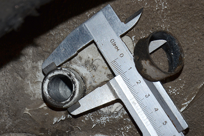

Снял втулку с места крепления амо к кузову. Наружный диаметр посадки (на кузове) 26.3 мм, а внутренний амо - 24.3 мм.
(амо для дорестайлинга). Как поставить? Пока в голове вот такой вариант: 3/4 дюйма труба имеет наружный диаметр 26.8 мм., ставим снятую втулку назад на кузов и в нее , чуть подогнав размер , загоняем отрезок трубы длинной около 1 см, во внутренний диаметр трубы (нашел какую-то тонкостенную) как раз заходит обратная сторона (та которую некоторые подпиливают ) внутренней втулки ( на фото не видно , указано стрелкой). Других вариантов не вижу. Если кто может замерить диаметр срезанной части внутренней втулки Kayaba 341716, буду благодарен.

Поставил на зад kayaba 341716, отлично. Зад не скачет, тишина, на трассе - комфорт, всё устраивает. Bortы почему-то стучали, хотя рабочие и при ручном сжатии не стучат (возможно из-за металлического пыльника на штоке который может стучать о корпус АМО, на штатных и каябе пыльник пластиковый).

Сообщение Zloj » 02 июн 2017, 11:15
usman писал(а):Bortы почему-то стучали, хотя рабочие и при ручном сжатии не стучат (возможно из-за металлического пыльника
Поверь, пыльник ни при чём.
Спасибо, что отписался. От BORTа ничего другого не ожидал.
