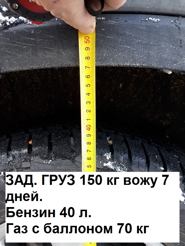

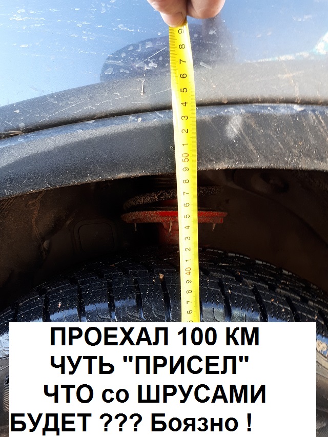

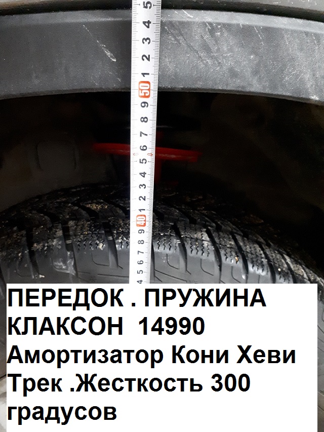

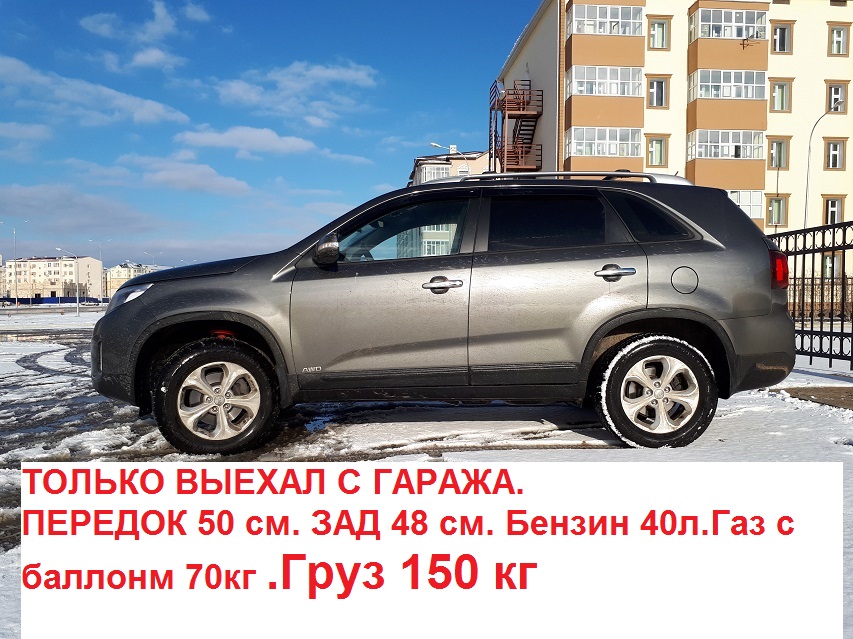

Сообщение avto036 » 11 дек 2017, 10:20
Пришли пружины Клаксон. 14990 перед и 54990 задние.
Прошлые выходные поставили только задние. Жесткость 360 градусов. Высота 49 см
Сразу в багажник положил 150 кг балласт .40 л бензина и 70 кг ГБО (вес газа и баллона). Катался так неделю. Проехал примерно 200 км.
При попадании в ямку или съезд с лежачего полицеского был глухой стук. Опустил запаску проложил резинки на контакт колеса с кузовом. Глухой щелчок не ушел.
В эту субботу поставили перед . Жесткость поставили 225 градусов . Подумали 450 будет очень жестко .
Задний амортизатор поставили на 300 градусов (подумали может эти щелчки от жесткого амортизатора).
После этого проехал 120 км . Сегодня с утра вытащил балласт и сделал замеры. Загрузка машины стала "как будет каждый день"
Перед 49 см
Зад 48 см
Езда по грейдеру и асфальту с мелкой гребенкой :
перед - пробоев подвески нет. мелкие неровности проглатывает. БОЮСЬ ВЫСОТЫ в 49 см ! Шрусы полетят ?
зад - мелкие неровности проглатывает . Ямки и съезд с "лежачих" пока это проблема . Есть глухой стук(щелчок) .
КАК БОРОТЬСЯ С ЗАДОМ ? Куда двигаться дальше ? Накрутить или уменьшить жесткость амортизатора ?

Сообщение Янц Евгений » 11 дек 2017, 12:17
avto036 писал(а):Есть глухой стук(щелчок) .
Амортизаторы не при чем, если они прокачаны и затянуты. Возможно что то болтается в багажнике или ящиках багажника, стучит дверь багажника? Еще был пост о касании Клаксоновской пружины о полуось колеса.

Re: Аммортизаторы и пружины на SORENTO XM/FL (2012-...)
Сообщение hard » 11 дек 2017, 18:48
avto036
Не знаю как для КОНИ, для штатных 49 и 48 оч много, у меня зад отбивал на 48, пока не сделал 47, поменял на клаксон от 7 местной Санты, спереди тоже 47, стоят проставки на штатных пружинах, перед на новой машине зачем было менять, не изучив тему :(

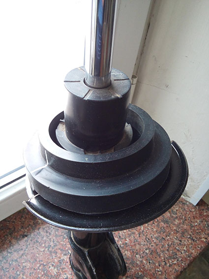

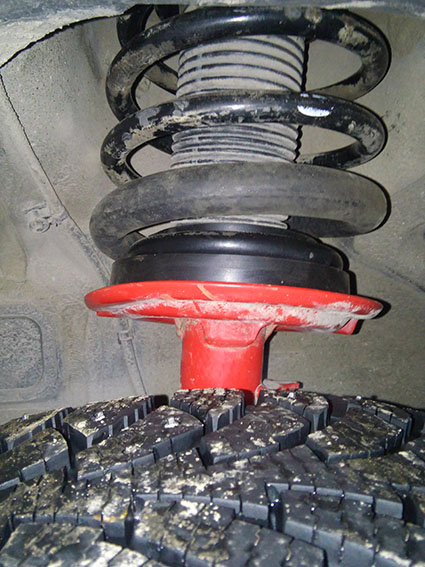

avto036 писал(а):Я для "успокоения души" закажу и проставки .
только решить какие 20 или 30 мм
Нужно понимать, что установив эти проставки, опоры будут стоять лишь на трубочках, которые установлены в этой проставке. С тем же успехом можно нарезать и поставить просто трубочки необходимой длинны. Если хотите такую проставку, то лучше из алюминия. Для Кони я бы рекомендовал проставку между пружиной и чашкой стойки.
Вот так.
