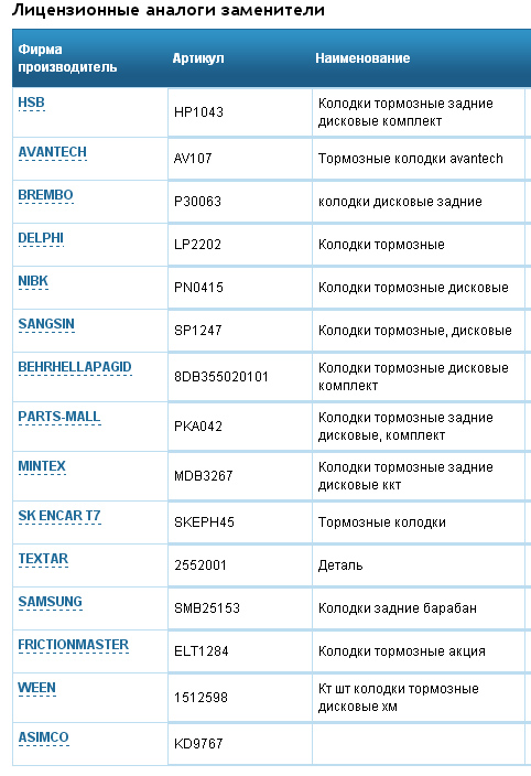

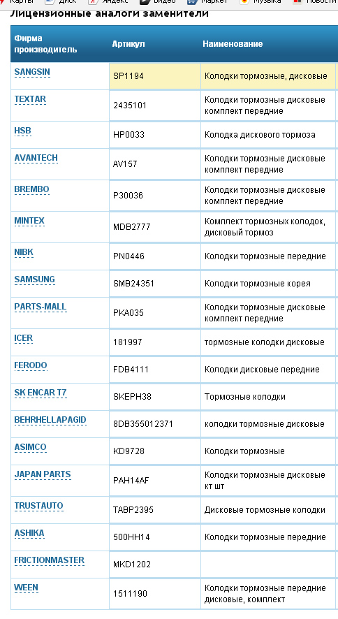

Сообщение Янц Евгений » 28 апр 2016, 13:39
CHEBA писал(а):(оригинал)ДОРОГОВАТО!!Может есть альтернатива!!??
Сделал запрос, выдало море дубликатов:
Перед 3,5
Зад 3,5
