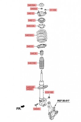

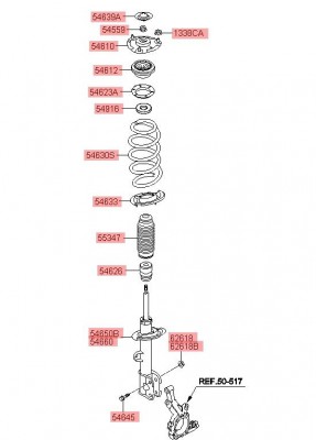

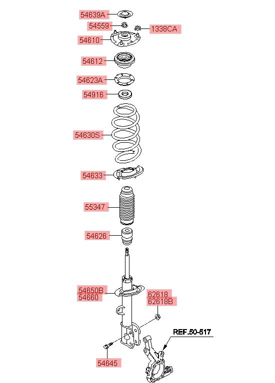

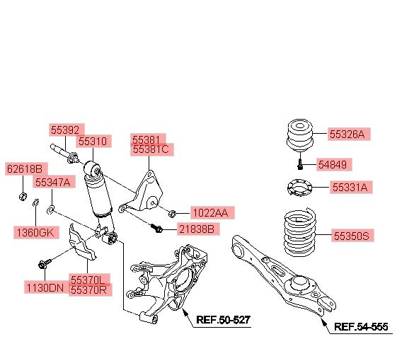

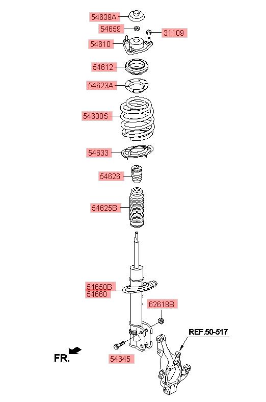

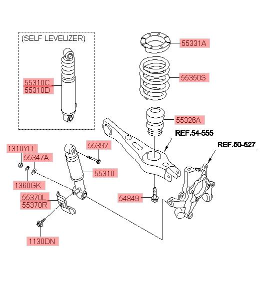

В общем есть Оригинальные номера пружин и амортизаторов по новом соренто 2013года.
Судя по всему заднюю и переднюю подвеску модернизировали.
Переднюю переделали полностью даже опора и отбойник с пыльником переделан.
Вот фото
Судя по всему корейцы на нас провели тест драйв. И в следующей модели уберут все баги))
Обидно и очень))
Задняя подвеска 2013
Задняя подвеска 2009
передняя подвеска 2013
Передняя подвеска 2009

А принципиальная разница в чём?

Поменяли конструкцию опоры и пружины. Думаю подвеска помягче будет и по конфортней.

alex_fear
принципиальных отличий не вижу вообще. на мой взгляд простая модернизация по присвоению нового номера амортам типа 800-х.
зы. вот если б корейцы пружины модернизировали, тут был бы ощутимый плюс, а то один хрен через год сядут.
сейчас на ХеР поменял. так небо и земля стало и на штатных амортизаторах. подвеска упругая, все сглатывает, не раскачивает, не отбивает и как ни странно отправлял жену на этой машине по делам, так она сказала, что она тише, чем другая такая же но на штатной подвеске и мягкой резине (раньше было наоборот в силу разной резины).

Сообщение alex_fear » 25 июл 2012, 16:04
Оригинальные номера подвески есть. Рычаг старый. По всей видимости ступица тоже.
Пробывал посмотреть цены в кореии не получилось. Нет данных в обще. Мобис запчасти еще не выставил в продажу.

St.Paul писал(а):сейчас на ХеР поменял. так небо и земля стало и на штатных амортизаторах.
Вопрос как они стают на самовыравнивающуюся подвеску?

alex_fear
самовыравнивающаяся там только задняя и только амортизаторы по запатентованной технологии НОВИМАТ. встают, но становится очень жестко сзади. непродавливаемо и чрезмерный подъем самой кормы. на оригинальные аморты все отлично садится
