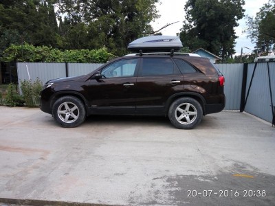

Размер колёс нештатный? Сзади расстояние между аркой и колесом маловато или плотная загрузка на фото?

Там не загрузка, а стоит криво. С другого боку заднее почти висит, а переднее под аркой.

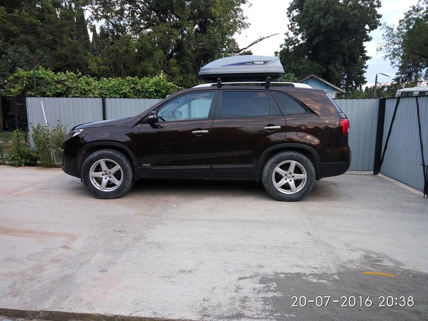

Вид сбоку после погрузки (перед обратной дорогой):

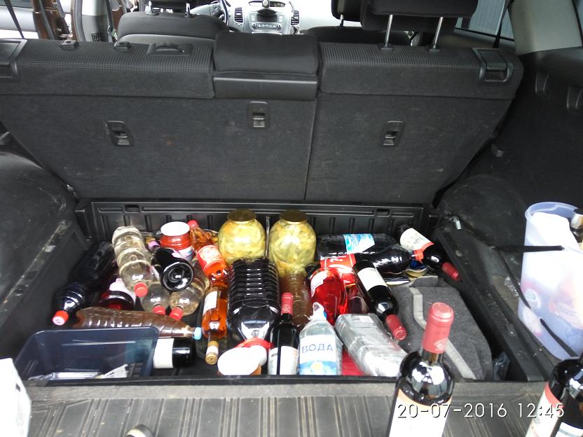

В багажнике почти 40л вин, чач, медов и т.п. + стеклотара.
Бокс наверху - тоже еле закрылся (масса, наверное, около предельно разрешенной). В основном багажнике - часть продуктов в дорогу тоже уже лежит.
