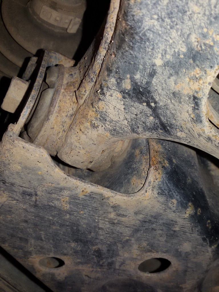

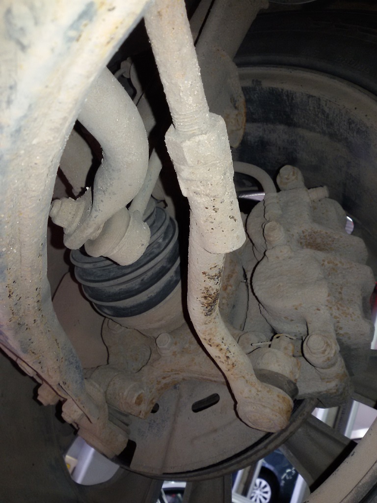

Всем привет. Кто нибудь менял наконечники рулевых тяг и сайлентблоки рычагов передних нижних? Подскажите их номера, кто какие ставил, что еще нужно заранее прикупить или приготовить (болты-гайки, трубы-съемники и др)? Без ямы на домкрате реально заменить? Съемник ВАЗовский подойдет? В тисках новый сайлент запрессовать реально или только прессом? В общем подводные камни и любые советы по этому поводу :). Стук несильный при проезде неровностей есть, и ощущается небольшое подруливание или "плавание" машины на большой скорости, заметил после переобувки, сначала грешил на балансировку,но при диагностике у ОД выявили, что надо менять один наконечник и один сайлент, и соответственно потом сход-развал.

Re: Стук в передней подвеске при проезде по неровностям
Сообщение Ramb » 07 май 2017, 23:02
Андрей.л
желательно пресс... можно тиски но не очень...
из инструментов хватит нормально набора и набор накиданных ключей
без ямы я у себя менял... на фл другие рычаги может там есть какая засада
