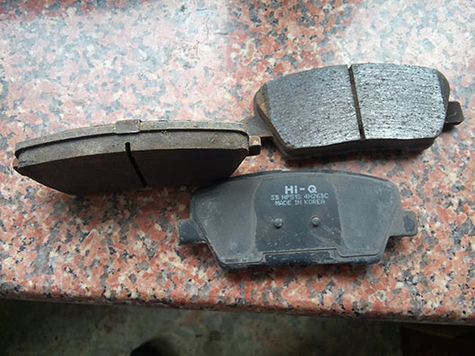

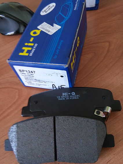

Янц Евгений писал(а):Посмотрев на фото Андрея, решил проверить направляющие на своей машине, заодно поменять колодки. Пробег 65000 накладок осталось около 5 мм, износ ровный, скрипа не наблюдалось, пальцы чистенькие не закисшие. :Yahoo!: Направляющие смазал какой-то специальной Датской смазкой серебристого цвета, пакетики по 5 гр. Смутила сильная коррозия полостей и мест возле пыльников поршней, покрыл тонким слоем литола.
Колодки поставил вот такие:
Продавцы заверили что это лучшие из всего многообразия.
Тормозят на уровне родных, не скрипят, борозд на дисках пока не видно.
Я тоже такие поставил. Пробег 41000 , осталось примерно 4 мм и сзади и спереди износ равномерный, решил поменят . Что смутило, на передних , как и на фото , на внешних передних нет противоскрипных ( или как их там, ) пластин , сковырнул от старых , встали на штифты как родные , они типа на каком-то клее .Пока все ОК.

Сообщение Янц Евгений » 26 апр 2017, 13:16
Пилот410 писал(а):на внешних передних нет противоскрипных ( или как их там, ) пластин , сковырнул от старых , встали на штифты как родные , они типа на каком-то клее .Пока все ОК.
Да, эти накладки нужно переставлять.
Если честно - эти колодки уступают родным. Летом в жару при нагреве диска при интенсивном торможении они начинают "залипать" и машину колотит как будь-то повело тормозные диски. В другие времена года все нормально. Проехал на них около 40 тыщ, а накладок осталось около 1 см. Поэтому решил менять их на родные, уже заказал и получил, завтра поеду менять а за одно и рулевые наконечники. К стати родные идут в комплекте с проивоскрипными накладками и новыми пружинами.

Сообщение Вован74 » 26 апр 2017, 16:22
Adom писал(а):У меня GP1247 в другой коробке были... А так - не плохие колодки, мне нравятся, лучше штатных. Только я брал на перед HP1194 и GP1247 на зад.
Кому интереснее тут подробнее https://www.drive2.ru/l/469321866465510166/
Коробки новые пошли. Я на оф сайт зашел (на корейский) там на рисунках как раз черно-желтые коробки.
HP у нас пропали, то задних не было, сейчас задние есть передних нет в наличии. А ставить в разнобой я не захотел.

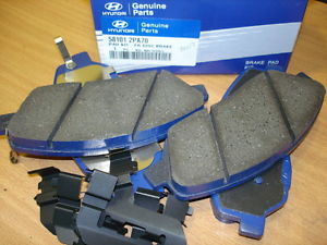

Сообщение Вован74 » 24 май 2017, 20:35
Оригинальные - это те которые идут под маркой КИА. В магазинах указан производитель HYUNDAI/KIA и имеет номер вроде такого 58101-2WA70 и упакованы в такую коробочку:
или такую:
Любой другой производитель это аналог.
На наших передние оригинальные HYUNDAI/KIA 58101-2WA70
задние оригинальные Hyundai/Kia 58302-2WA70

Сообщение Янц Евгений » 08 июн 2017, 08:40
Поменял колодки Hi-Q на оригинал. Колодки прошли 40000 !!! а износ всего 1.5 мм, можно судить по фото. Сами не снашиваются, диски не снашивают но и не тормозят нормально, залипают. Конечно оригинал дороговато но разница в торможении огромна, да и пружинки с накладками в комплекте.
