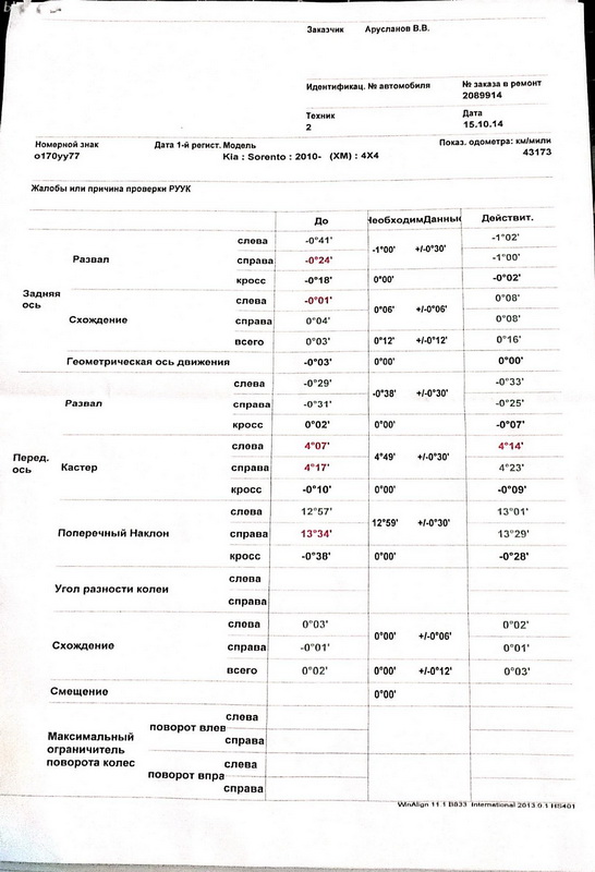

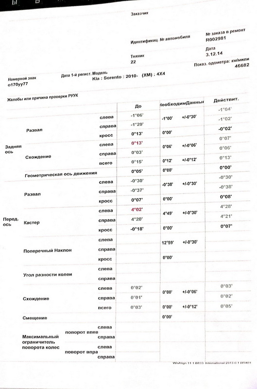

Сообщение Talik » 18 май 2015, 09:33
Из последнего, мой авто, гламур 13-го года...:
Вопросы есть еще?
Добавлено через 2 минуты 15 секунд:
где-то еще есть одна, где все зеленое, если кому надо - найду, данные по настройке абсолютно те же, и все зависит только от ДЕЛАЮЩЕГО МСТЕРА сход-развал!
Добавлено через 1 минуту 44 секунды:
пардон, на первой распечатке как раз все зеленое, мой последний развал, не в том порядке выложил, так что...
