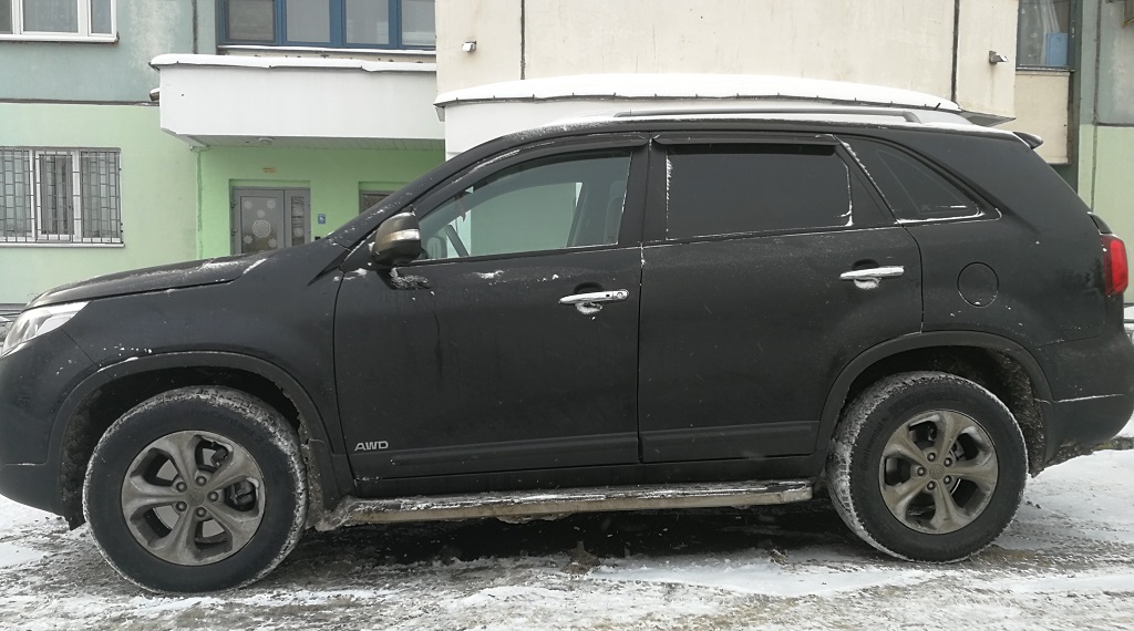

artm78 писал(а):Поставил, перед стал 46.5 см, а зад 48.5 см.
Тож так хочу :roll: фото в студию :Search:

Сообщение artm78 » 20 янв 2019, 18:59
serg71 писал(а):
Vlad1 писал(а):Пробег 70 000 км.Езжу аккуратно.
Задние поменял примерно на таком же пробеге :) , а вот передка хватает на 40-45тысяч :(
Добавлено через 4 минуты 28 секунд:
Грязная, но вроде все равно видно.
