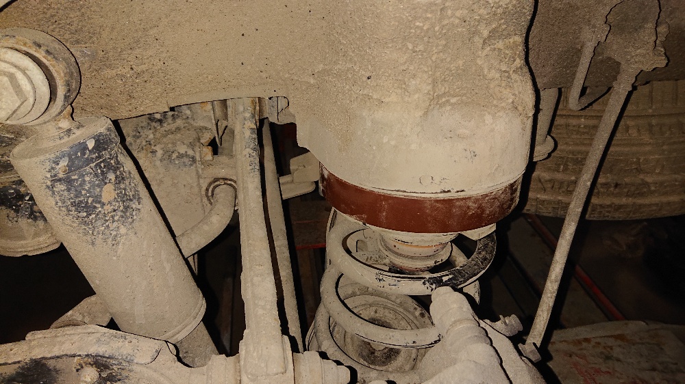

Как уже писал тут пару сообщений назад, занялся установкой проставок. Цель была немного приподнять, без экстрима. Результат - примерно 46-46,5 см по кругу. Было П/З - 44/43,5 см. Ставил П-20, зад - 30.
Про перед всё понятно. Вынул, всунул… и т.д. Только вопрос по качеству шпилек. Будем надеяться, что не подведут. А, и ещё пластиковые колпачки сверху амортизатора потом не одеваются, пришлось на герметик прилепить.
А вот с задом. Алюминиевые проставки при установке их в стакан кузова болтаются в нём как , даже не знаю какую аналогию провести) Установочный диаметр проставки меньше стакана мм на 4. Может они, конечно, и прижались бы пружинами, но странно как то.
В итоге обернул верхнюю часть проставки, что вставляется в стакан, кусочком приводного ремня. После этого она встала плотно.
Про ощущения пока сказать не могу, не проехался еще толком.

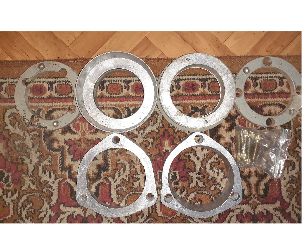

Всем здравствуйте ! Меняю алюминиевые проставки передние 3 см , задние -3 см от ХМ , к задним ещё выточены надбавочные из стали 1,5 см (если кому нужно ) прикручиваются на болты , на проставки к FL ..... такого же размера , задние можно 4 см .

Задние у xm и fl одинаковые, передние на fl от КиА СиД
