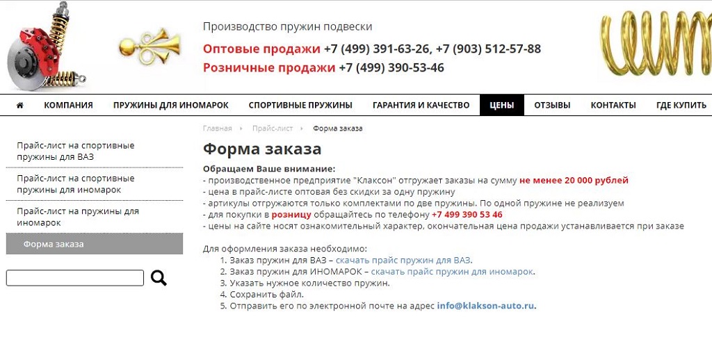

Спасибо, я понял. Но почему-то в каталогах 54990УС не бьются...только просто 54990. И цена 1727 р на сайте указана за штуку, а не за пару, т.е. получается 3454 р за 2 пружины
Добавлено через 23 минуты 40 секунд:
На сайте Клаксона указано, что отгрузка только от 20000 руб

А ты с ними свяжись по телефонам для розницы или по форме обратной связи сайта (сам делал так). Заодно проконсультируешся. Думаю договоришся. Мне в Минск 4 пружины отправили очень быстро хоть и меньше 20 тыс. Проблем не возникло.
