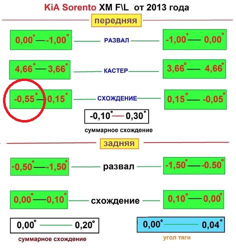

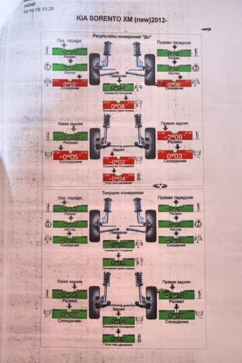

Нашел писал(а):и действительно есть программа ХМ от 2013 года ,
С конца четвёртой страницы Тема: Постоянное подруливание и в твоей распечатке совсем другие значения ...

Не вижу смысла , т.к сам только от дилера ТТС и там смотрел все программы и углы .
ХМ от 2010-2012 и ХМ от 2013 - углы ставятся на все колеса одинаковые (в допуске) , кастор и развал не смотрел , т.к эти параметры не регулируются.

Mix писал(а):и в твоей распечатке совсем другие значения ...
Значит смотри . Хантер меряет углы всегда , т.е если ты программу не запустил , то значения будут те же(как у всех авто) ,только в серых , не цветных квадратиках . Программа лишь задает диапазон регулировки .
Так вот - перед , схождение 0.01 и зад 0.05 стоит на Соренто ХМ любого года.

Нашел писал(а):перед , схождение 0.01 и зад 0.05 стоит на Соренто ХМ любого года.
Почему именно эти значения, ведь разброс допусков больше?
Здесь вроде по 0,05 везде стоят.

Под нагрузкой схождение должно увеличивать угол , т.к рычаги стоят "домиком" и под нагрузкой выпрямляются, и в этом смысле я ничего не имею против , если мастер на пустой машине и без нагрузки выставит крайнее значение .

А поглядика , всё как у меня , и тоже у дилера "от 2012 года" .
Взято тут https://www.drive2.ru/l/7886950/
Мастера разбираются http://forum.shod-razval.info/topic/572-kia-sorento/

Нашел писал(а):А поглядика , всё как у меня , и тоже у дилера "от 2012 года" .
Мне как бы уже не интересно, читайте внимательно тему по ссылке, там всё подробно и про " оф.дилеров" тоже, у которых почему то все программы разные :) .
Вы определитесь, то перед у вас 0,01 в другом сообщении почему то 0,05, на крайних распечатках вообще в минусах, это про схождение.
Развал кстати регулируется и даже спереди можно подправить при большом желании.

Mix писал(а):Мне как бы уже не интересно, читайте внимательно тему по ссылке, там всё подробно и про " оф.дилеров" тоже, у которых почему то все программы разные
Я тоже утомился объяснять , что плевать на все программы , т.к мы знаем какие надо углы .
Это да , перепутал значения осей , но когда заметил , исправить уже никак .

mikhail59 , тут ошибка .
Еще раз повторюсь , программа на 2013 год существует , но у неё лишь расширили диапазон регулировок , т.е цифры на просто ХМ попадают в допуски ХМ/FL .

Нашел писал(а):тут ошибка .
Спасибо, это с Драйва картинка, там конечно зеркально от правой должно быть.
