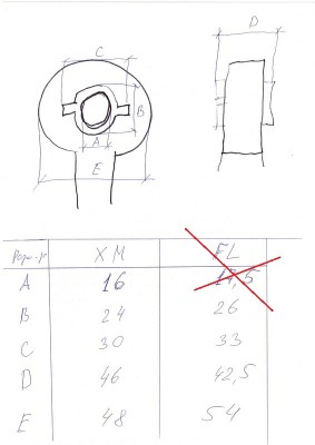

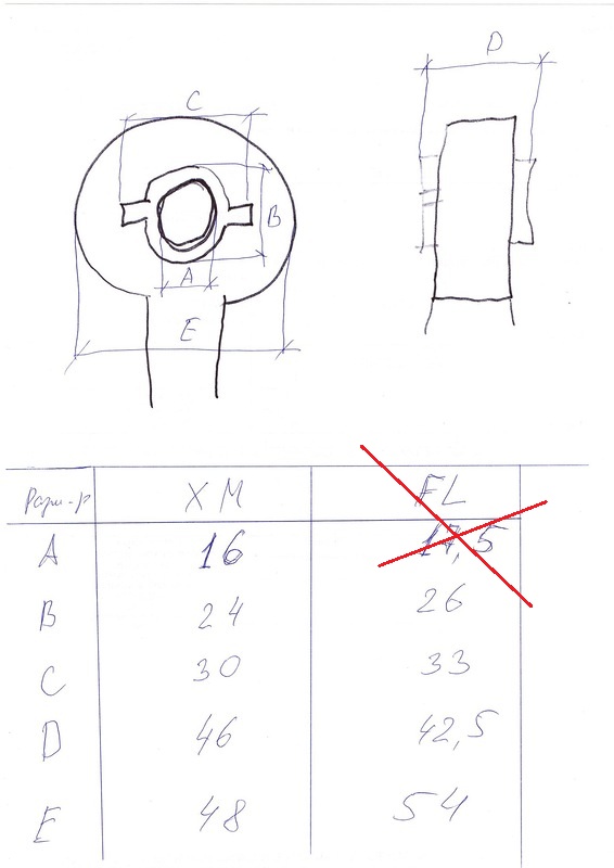

Сообщение best » 28 янв 2019, 21:45
Вот эти бы назад попробовать 55310-B8550 , но тут есть риск , что зад вообще как утюг ехать будет .
Попробовал на перед поставить Монрое g8218 , пока только правую .
Хм.. Работает хорошо , но постукивает на кочках .
На ходу ощущение , что правая сторона выше , но машина ровно стоит . Видимо дело в настройках стоек (Монрое жесткая) .
Скоро придет левая , надеюсь этот эффект пропадет . На зад будет 341716 .
Да , с установкой левой g8219 машина поехала ровно . Развал/схождение обязательно.
Сзади стоит Каяба 341716 рассверленная до 18мм (верхнее ухо) .
Чертеж в этой ветке не верный , размер А - 18 мм . Прошу иметь ввиду .
И еще , нижнее ухо родных задних амортизаторов прикипело с обоих сторон , пришлось поджечь резинку , большее никак не снимешь .
Сейчас на ходу стоит как стол на четырех ножках . Пружины родные . Мне нравится .
