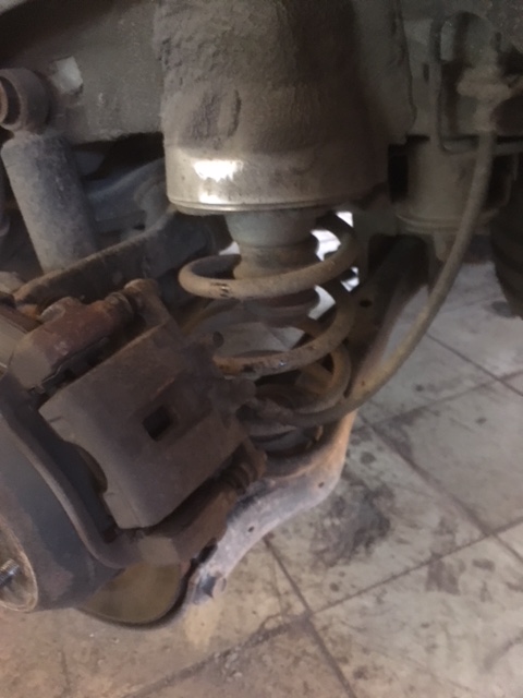

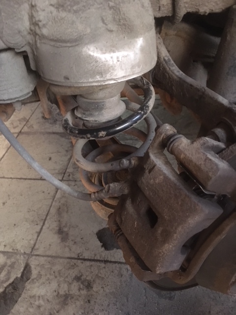

Хочу оставить маленький отзыв после года с небольшим и 35т.км. эксплуатации. Пружины что спереди что сзади все ржавые, краска прям кусками отваливается (которая еще осталась), ощущения остались такими же как и год назад, расстояние от центра до арки перед 46, зад 47 справа и 46.6 слева. Буду менять АМО на KYB перед и зад, отпишусь потом. За все это время пробои очень,очень редко схватывал, только при больших скоростях.

Соренто 2.4 писал(а): Пружины что спереди что сзади все ржавые
:shock: Надо будет посмотреть!
Добавлено через 1 день 13 часов 26 минут 17 секунд:
Менял задние колодки,посмотрел состояние задних пружин.Пробег на этих пружинах 30000 км.Ничего криминального не увидел.Читаю здесь иногда опусы,такое ощущение,что речь про другую продукцию

Сообщение Соренто 2.4 » 16 май 2018, 21:26
Vlad1
Вчера менял амо, задние действительно как новые, а вот передние краска слазит. Просто когда писал отзыв передние видел и в руках держал, а на задние так мельком глянул они грязные, ну и подумал что они как и передние, а оказывается нет, задние ни в чем. Пардонте за диз. :cry:
