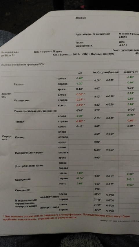

Сообщение abrams » 04 июн 2018, 22:26
Сегодня на сход развал съездил. Блин,оказалось,что в Туле и не так просто найти на фл. Пришлось к официалам ехать

Re: Проставки для увеличения клиренса KIA SORENTO XM/FL
Сообщение abrams » 05 июн 2018, 22:03
Нашел писал(а):Одинаково с ХМ
нет,в том то и дело,что не одинаково,на хм есть проги,а на фл нет

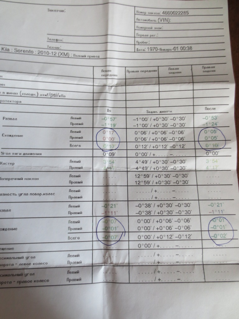

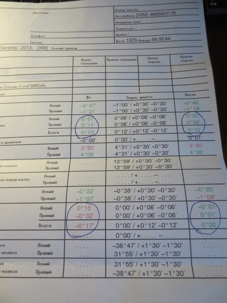

mikhail59 , ты две одинаковые выложил или я не понимаю разницу .
Сообщение abrams » 06 июн 2018, 19:43
Нашел писал(а):разницу в допусках покажи
я не могу покащать разницу,но прикол в том,что у нас,куда я звонил,никто не брался делать,ссылались,что нет на фл проги,все отправляли к офицалам
Сообщение mikhail59 » 06 июн 2018, 19:50
Нашел писал(а):ты две одинаковые выложил
Да две одинаковые, по ХМ у меня нет, тема есть про развал, там и на ХМ инфа, разница есть, раньше сравнивал, в теме про развал боданий много было одинаковые проги или нет, про это на Драйве больше, на деле в Москве развальщики считают что машина одна и та же (на форуме многие того же мнения) и проги как правило на ХМ, редко у кого 13 год.
Сообщение Нашел » 07 июн 2018, 06:23
mikhail59 писал(а):на деле в Москве развальщики считают что машина одна и та же (на форуме многие того же мнения) и проги как правило на ХМ, редко у кого 13 год.
Заехал дилеру ТТС .
Вывод один : Едем на любой стенд и делаем перед 0.5 , а зад 0.1 . :good:
И плевать какая программа и что показывает монитор (цвета и стрелки) , всё это нужно для задания диапазона и красивого оформления .
А когда ты знаешь свои параметры (углы) , уже плевать на проги и мигающие квадратики :smile3:
Сообщение Нашел » 15 июн 2018, 13:46
Заехал к дилеру (убрал проставки) и действительно есть программа ХМ от 2013 года , только толку от неё нет , т.к первый раз ставил углы как на ХМ до 2012(см.выше) года и тут получаем всё те же углы - в допуске :)
