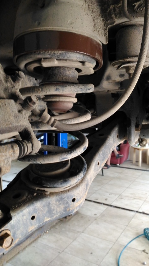

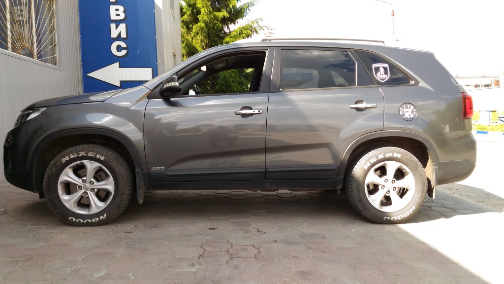

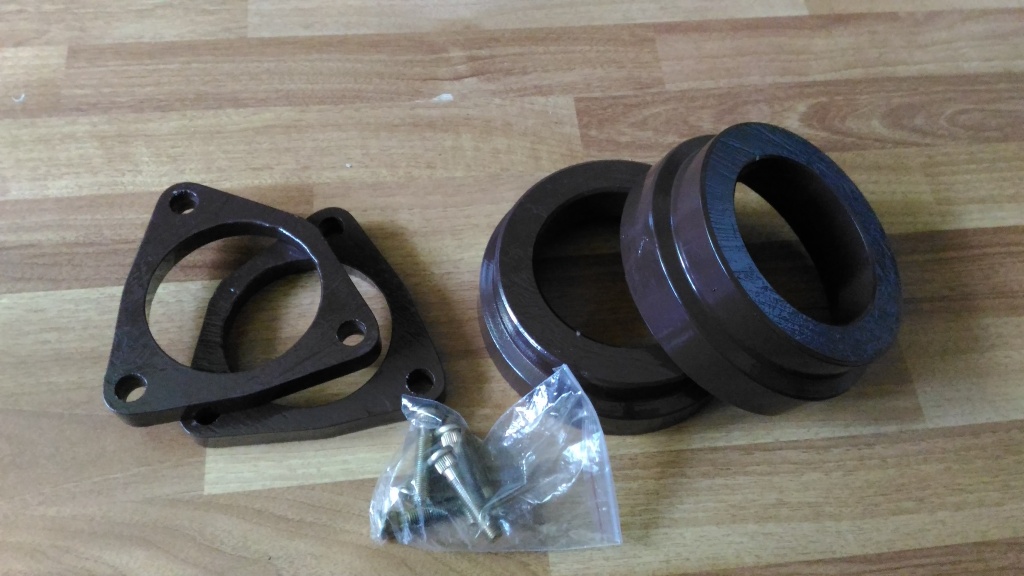

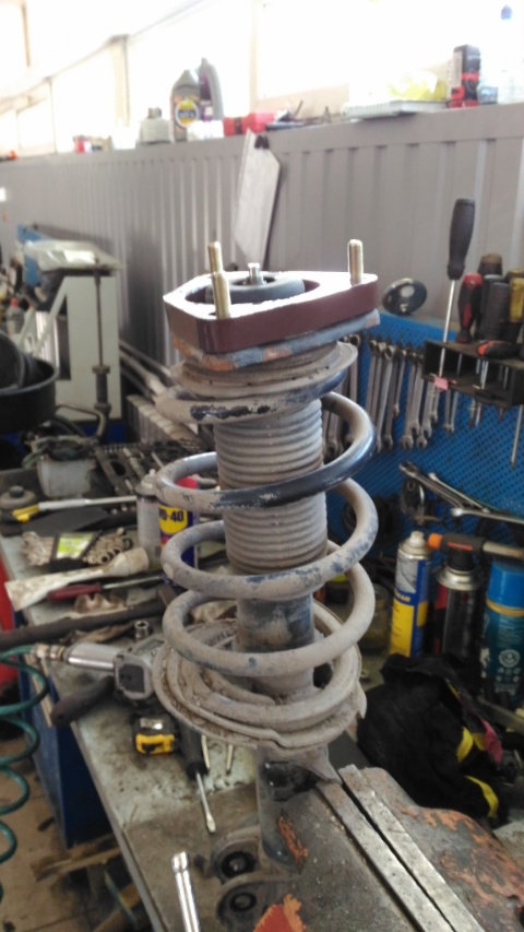

Ну добрался сегодня до проставок.кто там говорил,по поводу,что родную проставку выкидывать? Ничего выкидывать не надо,все встает. Перед был 44,зад 42,поднял зад стал 47,перед поднялся на 1см,после поставил проставки на перед,теперь в круг 47. Проставки зад 30мм,перед 20мм. Специально поехал по городу собрал всех лежачих полицейских,теперь их спокойно можно проезжать на скорости,раньше стремно было.Ну и до кучи отодвинул раздатку,посмотрел на месте смазка,которую в том году закладывал. Все на месте,только потемнела,вымыл старую,заложил новую

Сообщение Mix » 03 июн 2018, 17:17
Добавлено через :
abrams писал(а):кто там говорил,по поводу,что родную проставку выкидывать? Ничего выкидывать не надо,все встает.
У тебя проставки нижние от Тойоты, если ставить верхние (на хм и fl они сзади одинаковые), то верхняя родная убирается, на верхней вырез под пружину, нижние просто круглые, без выреза.
Сразу не посмотрел sorry, ты поставил нижние на верх над родной, в принципе можно и так.

Сообщение abrams » 03 июн 2018, 17:23
Mix писал(а):то верхняя родная убирается
не убирал,все родные резинки(проставки) остались. Если верхнюю проставку родную убрать,то пружина просто будет болтаться,стучать

Re: Проставки для увеличения клиренса KIA SORENTO XM/FL
Сообщение Mix » 03 июн 2018, 17:28
abrams писал(а):не убирал,все родные резинки(проставки) остались. Если верхнюю проставку родную убрать,то пружина просто будет болтаться,стучать
Речь про другие проставки, они как родная, только шире у тебя с Прадо.
Сообщение abrams » 03 июн 2018, 17:30
Mix писал(а): у тебя с Прадо.
Ну в принципе задние я всем только такие ставлю. А эти заказывал конкретно по соренто
Сообщение mikhail59 » 03 июн 2018, 22:17
abrams писал(а):А эти заказывал конкретно по соренто
Так они идут и на Соренто, их по началу ставили снизу на ФЛ, потом допёрли что задние ХМовские 17 -15-010/40 верхние подходят, в этом случае родные снимаются. https://clck.ru/DXAGT
От ТОЙОТЫ 1-15-026/40 https://clck.ru/DXAFh, если это они, наверх их вроде не ставили.
