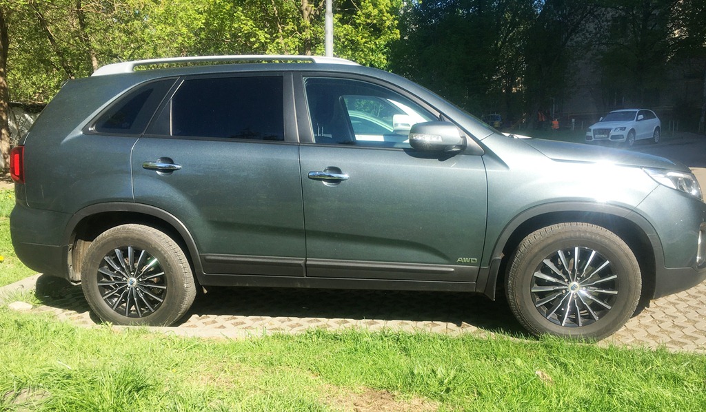

Garyk писал(а):Я еще 3 года назад, по совету с форума, поставил назад пружины от санта-фе 7-местной: 55330-2B211
Тогда они, почему-то, на эксисте стоили в 2 раза дешевле оригинала (по 1400р).
Пробои ушли. После этого пробежал 75тыс.км., 3 раза ездил в Абхазию, ползали по горам - гораздо комфортнее.
В 2016 на передок поставил Клаксон усиленные. Пробежали около 50 тыс.км. Тоже доволен.
Сейчас 5500 на эксисте!
Мои задние просели, интересны пружины от 7-й санты.
Скажите плз, сколько сзади было см после установки и сколько сейчас, спустя 3 года? :)

Поставил Lesjofors 4244238, купил в Эмексе за 4700 руб. за пару, цену продавец указывает за единицу, в коробке 2 шт., как продают поштучно и кто покупает штучно неизвестно. Сравнивал снятую оригинальную пружину с новой, по высоте одинаково. После установки, сделали развал-схождение, с правым передним колесом не все ОК, вроде как в допуске. При движении каких-либо отклонений не ощутил, норм. Самое главное пробои задней подвески ушли (проверял на том же участке дороги), по передней подвеске претензий в данный момент нет, раскачку пока не замечаю (пробег всего 5500 км). Оригинальные задние пружины (не просевшие) теперь валяются,кому надо для чего, пишите в личку.
Всем удачи)

Поездил с килен от 7-ми местной санты и каябой сзади.
Зад после замены стока стал лучше, не пробивает, не скачат как мячик. Когда пустой нормально, при сильной загрузке машины амотры уже не справляются, иногда раскачивает зад, если ходом пройти, скажем по пологому лежачему.
Взял бы билли Б6 по кругу, но не хочется мучиться с передними амортами и постоянно их обслуживать и менять втулки. Хотя, как я понял есть втулки SKF, непонятно сколько они выхаживают. Но возможно это единственный выход для меня.
Можно взять на зад Б6, тогда что взять вперед с родными пружинами? Желательно тоже однотрубник газовый, а не кони которые держат только на отбой.
Пружины не хочу менять, как и увеличивать клиренс. А от раскачки как продольной так и поперечной хочется избавиться. (Можно взять рукой за рейлинки, пошатать и машина, как собачка на поводке будет крениться то вправо то влево :crazy: или лежачий на искосок медленно проехать. Клевки морды при торможении, так же присутсвуют.)
Прошу совета, спасибо)
