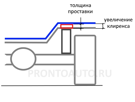

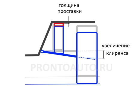

odin1973 писал(а):не могут проставки толщиной 3 см поднять машину на 6))) ищите чудеса в подвеске своей)
Запросто могут и никаких чудес нет . На передних обычно не так ярко выражено , т.к стойка крепится почти к оси вращения колеса .
А вот задняя пружина стоит ближе к креплению рычага , соответственно увеличив ее высоту на 1 см , на конце рычага будет в 1.5 -3 раза больше .

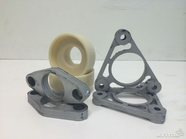

Что касается передних проставок , то впервые встречаюсь с конструкцией, где опорный подшипник крепится не всей плоскостью к кузову , а всего лишь в трех точках диаметром 3 см :( . Странно . Получается нет смысла покупать , ни полиуретан , ни алюминий , а просто в магазине крепежа взять три удлиненные шпильки и набор шайб (диаметр 41 мм) . И будет тоже самое , что купить проставки , а может еще лучше :) .
Ну так получается :D .
Передние
Задние

Сообщение mikhail59 » 04 май 2018, 16:41
Нашел писал(а):крепится не всей плоскостью к кузову , а всего лишь в трех точках диаметром 3 см
Ну да, опорник не плотно к кузову прилегает по всей окружности, Можно, на полиуретановой проставке сточить втулки, а так, да кто ставит вперёд полиуретан - нагрузка на три тонкие втулки.

Сообщение Нашел » 04 май 2018, 17:31
Не , у полиуретана и так втулки короче на 5 мм , т.е на них одних опираться точно не будет .
А вот алюминий на CEED точно только в трех точках (фото) .
Так я и говорю , что с тем же успехом можно в магазине крепежа взять шпильки и набор шайб , и будет так же , но Очень дешево .
