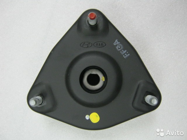

Раз уж вы господа не расстаетесь с мыслью о проставках, хочу объяснить.
На передних опорах имеются выштамповки в месте крепления шпилек ( см. фото )
, а ответная часть кузова ровная. Поэтому вся эта приблуда из полиуритана попросту ненужна, тем более в проставке в отверстиях вставлены тонкие трубки на которые и будет приходиться вся нагрузка.
Более логично и практичней выточить из капролоктана шайбы нужной высоты и соответственно поменять болты на более длинные.

GENACC писал(а):Не возникнут ли проблемы с работой стоек на отбое?Ведь ход изменяется? Не появляются ли буханья , стуки?
При установке проставок без фанатизма, проблем не возникнет.
GENACC писал(а):Мое мнение пружина то все равно сожмется
Спереди проставка ставится между опорой стойки и кузовом, никакого воздействия на пружину. Сзади, да, за счет преднатяжения пружины. Проставка в 4см минус 1см(снимаем родную)=3см, не сожмет пружину до касания витков и до отбоя будет достаточный ход. По моему опыту, проставка 4см лишь компенсировала просадку пружины. Вставил еще и межвитковые проставки, и что? Садимся впятером (не толстые, в среднем 75 кг) и пробивает на небольших кочках.
