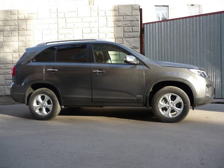

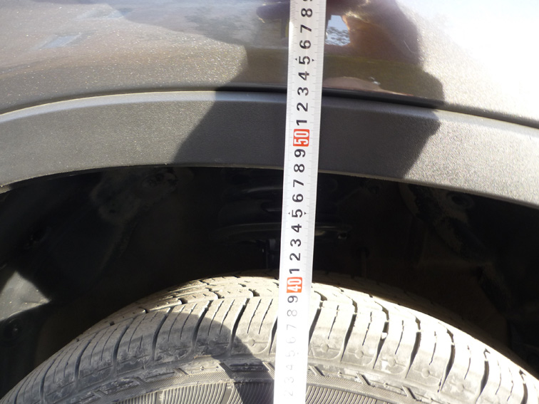

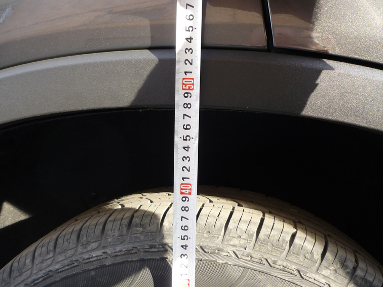

Re: Пружины Vladsprings для Соренто ХМ F/L
Сообщение Янц Евгений » 25 сен 2015, 14:35
Вот как выглядит машина на пружинах от Влада.
Размер от центров колес.
Мне нравится.
