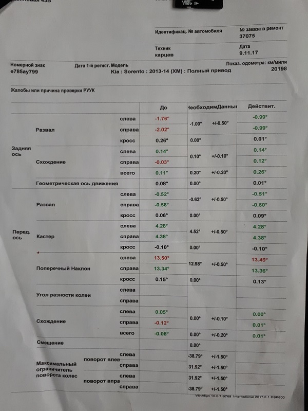

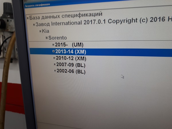

Сообщение avto036 » 21 ноя 2017, 09:52
Куплен годовалый с пробегом 18500 км.
До этого ездил только на гидравлике. На этом,пока доехал до Некрасовки,от салона 55 км ,чуть не поседел. Раза три точно мог хорошо притереться в паралельно идущую машину. Постоянное подрудивание. Что на малой ,что на большой скорости. Резина стояла Пирелли летняя.
Переобулся в Goodyear UltraGrip Ice + (липучка) .Записался на ТО , после него сразу уехал на ней в Казахстан (3500 км) .
Толи развал\схождение помог,то ли электроруль в 0 установили ,то ли "я притерся к рулю" ,то ли резина , но сейчас рулится как танк.

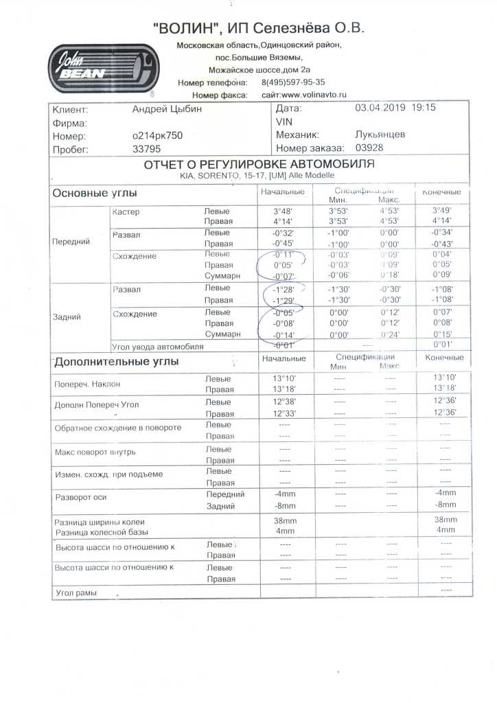

Сообщение Hotdad » 02 апр 2019, 21:14
А что многоуважаемые доны скажут вот по такой картинке ?
По ощущениям авто очень хреново рулится, очень чувствуется колейность и приходится постоянно подруливать.

Re: Постоянное подруливание
Сообщение Сергей Ка » 03 апр 2019, 00:35
Hotdad писал(а):приходится постоянно подруливать.
год назад, когда пересел с гидравлики на электроусилитель почувствовал это самое постоянное подруливание. Сейчас уже привык. Может - это?

Сообщение Hotdad » 03 апр 2019, 21:07
Дело было не в бобине :)
Обратите внимание на сход. Как мне сказали корифеи, колёса должны быть "плугом" 10-15минут суммарно. И стоять "домиком" примерно в градус. Параметры совпадают почти у всех современных кроссов с нашим типом подвески.
