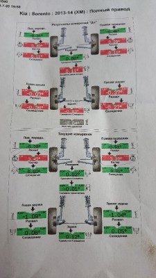

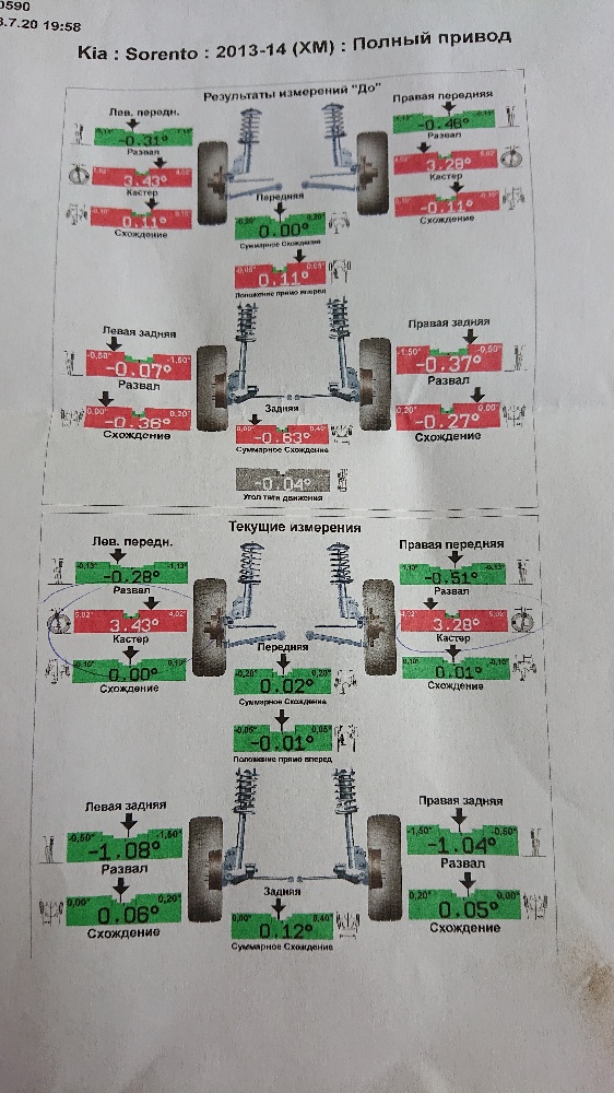

Вот фото сход-развала после установок проставок. На заднюю ось "До" не смотрите, это болты снимали СР. Изменился кастер и он не регулируется. Но не в норме. Надо ли беспокоиться?
