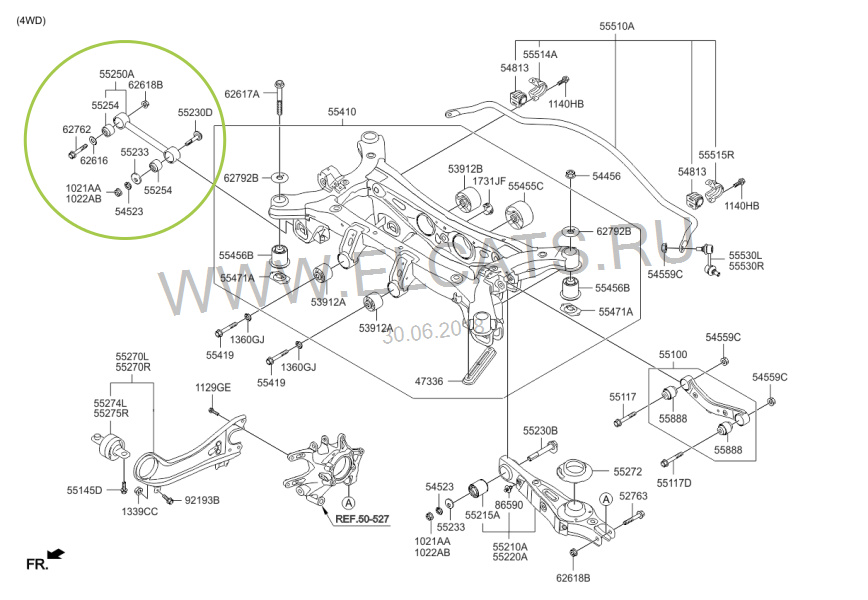

Схема задней подвески:

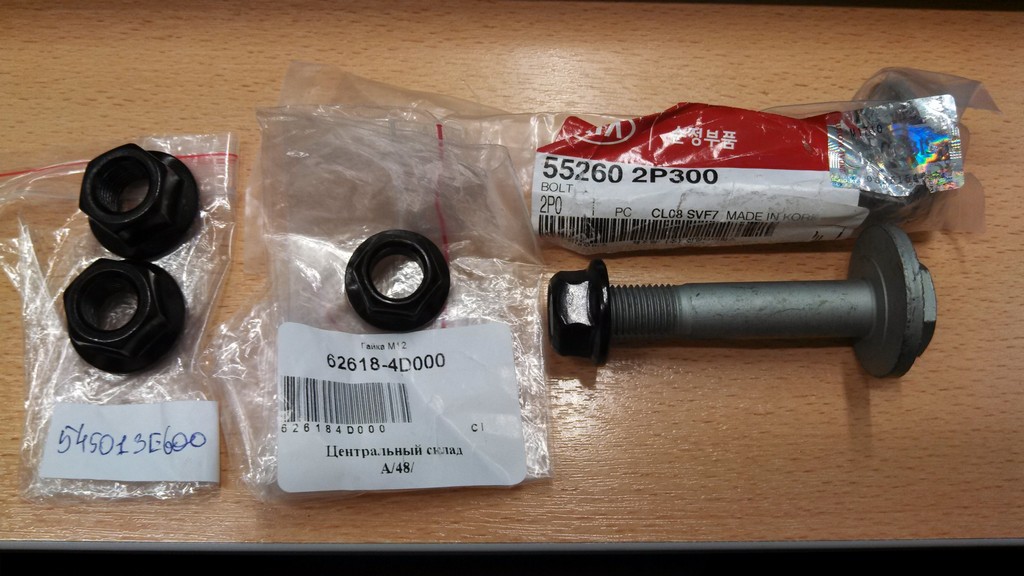

Рычаг подвески задний (регулировочный) 55250-2W110 (2шт.) (хорошая замена CTR CQKH88)
Болт крепления к аморту (M12) 62617-3K200 (2шт.)
Болт регулировочный (M12) 55260-2P300 (2шт.) (или 55260-2P000 / 55260-2P400)
Упорная пластина (эксцентрик) 55223-2B100 (2шт.)
Прокладка-шайба 54502-3E600 (2шт.)
Шайба 62616-2E000 (2шт.)
Гайка-фланец 62618-4D000 (2шт.)
Гайка развального болта - 54501-3E500 (2шт.)
Внимание по гайкам! На схеме 4WD возможно ошибка. Для развального болта нужны гайки только 54501-3E500, а код 54501-3E600 просто неудачно скопирован из другого места. Гайки 54501-3E600 с левой резьбой и на болт не накручиваются.
