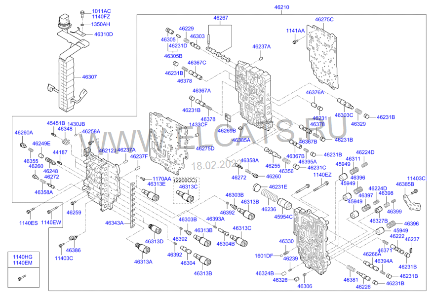

По каталогу пробил:
№ Каталог Код Наименование
8 46313E 46313-3B673 Клапан-соленоид - Torque Control TCC
7 46313B 46313-3B665 Клапан-соленоид - 35R VFS
6 46313C 46313-3B675 Клапан-соленоид - 26 VFS
5 46313B 46313-3B665 Клапан-соленоид - UD VFS
4 46313B 46313-3B665 Клапан-соленоид - OD VFS
3 46313D 46313-3B030 Клапан-соленоид - Shift B
2 46313D 46313-3B030 Клапан-соленоид - Shift A
1 46313A 46313-3B600 Клапан-соленоид - Line Press Control
В сервисе советуют менять сразу все. Типа: если начали выходить из строя, то значит сдохнут скоро все.
Но пока хочу обойтись малыми затрататами.
Информацию, как именно работают наши соленоиды я на нашел. Тут и клапаны сдвига передачи, и клапаны контроля...
Прошу форумчан помочь - какие соленоиды нужно поменять в первую очередь при моей проблеме? Ведь бОльшая часть коробки крутит штатно, не хочу нарушать, что работает.
