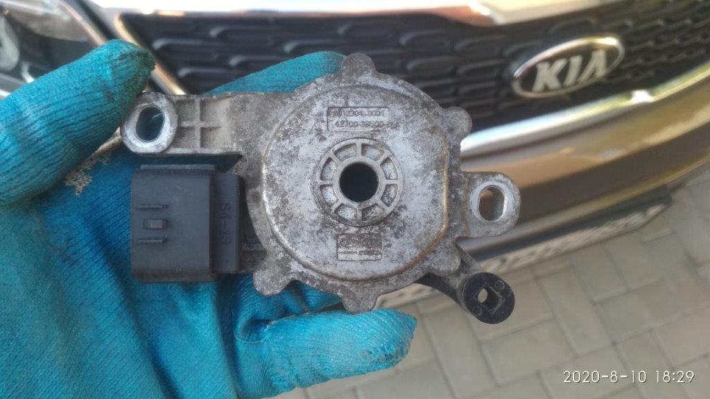

Видел 2 версии ингибитора (я так думал):
1. Пластиковые
2. С металлической защитной крышкой.
У меня оказался третий вариант, с верхней частью корпуса из силумина.
Просто так располовинить не получится, пластик треснет.
Берем сверло и высверливаем силуминовые шпильки примерно на 1 см.
Аккуратно половиним с помощью тонкой шлицевой отвертки, стараясь ничего не потерять (есть подпружиненные контакты).
Получаем 2 половинки:

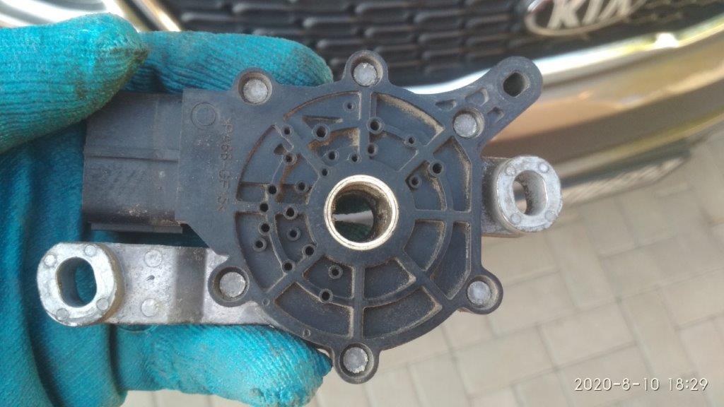

Внимательно смотрим контактные площадки на предмет окислов, попадания грязи, воды и других нехороших элементов.
В моем случае все было хорошо, лишь небольшой налет на одной контактной пластине:
Вооружаемся чистящей жидкостью и все чистим (я взял спирт
и ватную палочку)
Затем зачищаем (отверткой например). Самое главное аккуратно снять наработку, не повредив пластину.
Получаем такой результат:
1. Пластиковые
и ватную палочку)Затем зачищаем (отверткой например). Самое главное аккуратно снять наработку, не повредив пластину.
Туже процедуру чистки повторяем для ..... назовем эту хрень ЭЭПЗ ( элемент электрический поворотный замыкающий)
