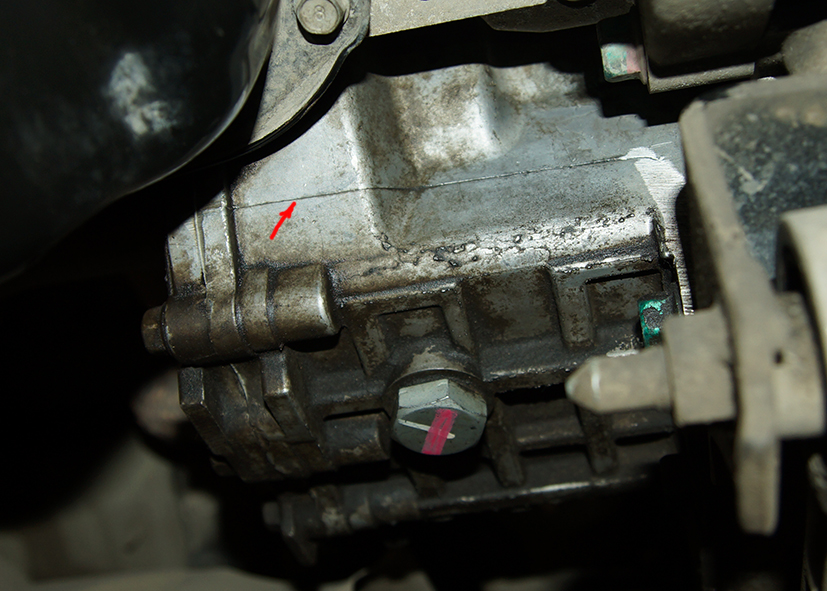

Доброго времени суток. Прошу помощи определить по фото что это? Может у кого было подобное? По-моему треснул корпус раздатки. Сама раздатка замасляна. Пробег всего 70 тыс. Только асфальт. Масло менялось с новья. Подобных тем пока не встречал.

Не трещина это. Похоже на отлив.

Да, наверно это литьё. Возможно масло на корпусе из-под сальника полуоси. Поменял масло в раздатке (очередной раз), слитое масло имело темноватый оттенок, но можно было не менять, проверил количество - в норме. Заодно смазал шлицы кардана. Чуть пошла ржавчина. А так всё в норме.

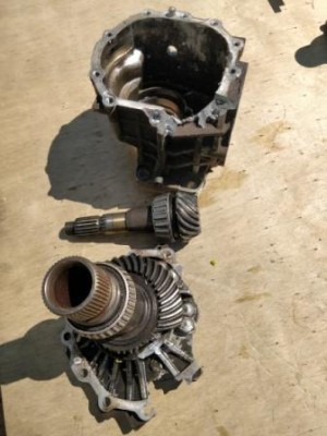

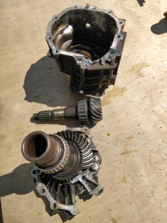

Сообщение izhamigo » 02 окт 2018, 09:58

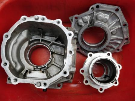

Лопнул корпус раздатки, в связи с разрушением главной пары. В итоге заменил корпус, сальники и главную пару. За одним скинул коробку АКПП и заменил дифференциал и фильтр с сальниками, у дифференциала осталось от шлицов совсем чуть чуть и провернуло бы.
p.s. Пробег 90000 тыс. гарантии нет.
Это целый корпус, но б.у
Вот как лопнула раздатка у меня
