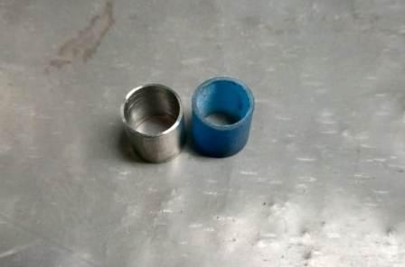

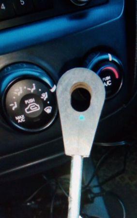

У кого плохо переключаются передачи , советую обратить внимание на шток гл.цилиндра сцепления . Износ .
Делаем втулку 10Х12х9 . Не снимая шток рассверливаем шуруповертом . Все работает как у новой машины .

Вы про шток №41650 по схеме exist?
Так же не пойму, какое авто на снимке 2?

Шток не снимал . На фото шток с Спортажа . Фото втулок мои (металл и пластмасс) .
Сверло на 12 не полезло в шуроповерт , а дрель не полезла в педальный узел , потому развернул на 12 китайским конусом .

Вот честно, нифига не понял. Почему две втулки? Чего рассверливать, зачем? Можно как-то более логически доходчиво все описать? Я понимаю, у вас в голове четкая картина, но вам в голову не влезешь ведь.

Ol07 писал(а):Почему две втулки? Чего рассверливать, зачем?
Люфт в штоке гл.цилиндра сцепления . Следовательно идет недожим .
Делаем втулку и пробуем установить не снимая сам шток .
Все получается .
Втулку надо одну , но мне сделали две . Использовал пластмассовую .
