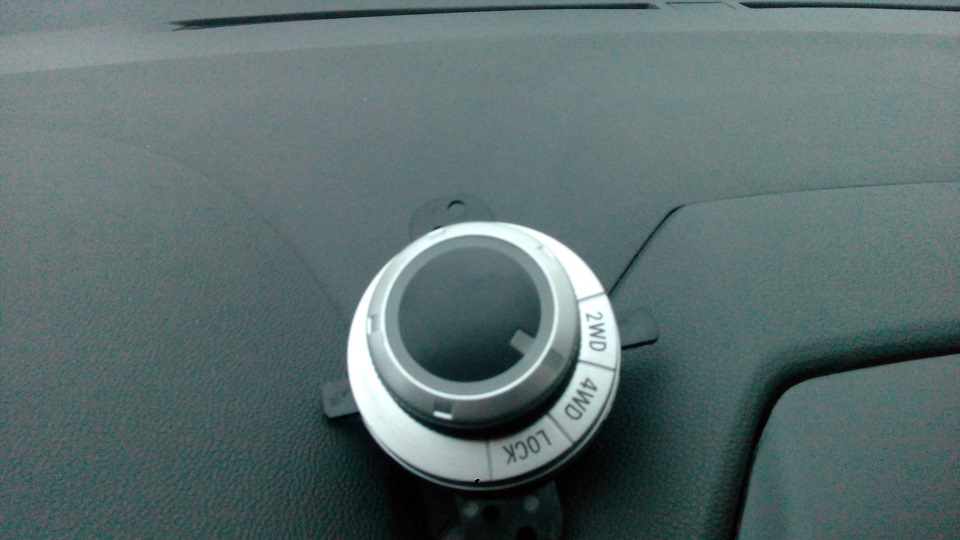

Сообщение kent74 » 11 фев 2017, 12:02
paaltel
У меня был XL. Там была шайба, вот такая:
Режим Lock был. Врубил его и гребешь, как трактор :)
kent74
Сообщения: 115
Зарегистрирован: 06 авг 2016, 10:33
Откуда: Магнитогорск
Re: Не подключается задний привод
Сообщение paaltel » 11 фев 2017, 12:26
Это межосевая блокировка, но не межколесная
