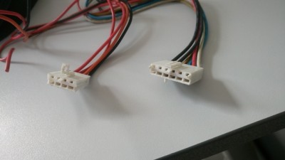

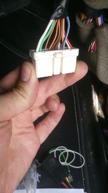

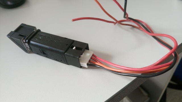

Сделал отключение ПП по кнопке.
Была заказана кнопка 932402P000VA. Кстати клавиша у неё чёрная, а вот в машине темносерые, немного отличаются друг от дружки. Лазерной гравировкой нанесена надпись "2WD". При гравировке учтите, что при удалении верхнего слоя (краски) на клавише сильно палить пластмассу не нужно, иначе будет как у меня, белая надпись станет немного сероватой.

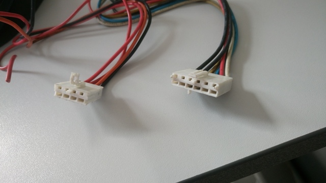

Дальше нужен был разъем, найти его было сложно. Но помогла смекалка и случайность. Был взят разъем питания материнской платы блока ATX, и по бокам отрезаны два лишних контакта (он сам 6 контактный, а нужен 4-х контактный). По контактам подходит идеально, садится хорошо. Немного подогнул "ключ" на разъеме, что бы другой стороной вставить разъем было нельзя.

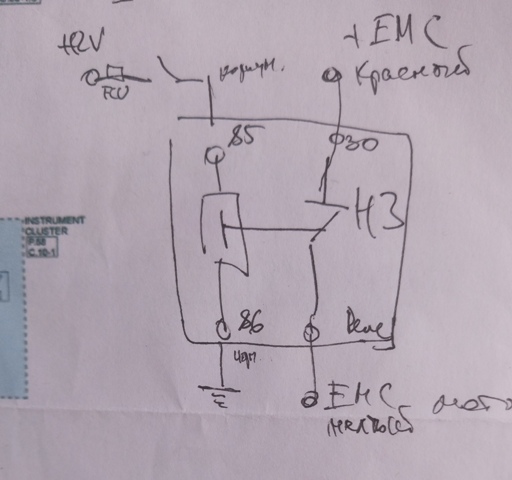

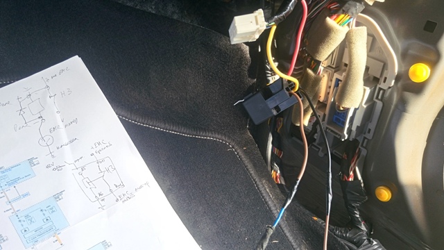

Покупаем реле на 30A, через него коммутируем "+EMC MOTOR" (8 контакт разъема, белый толстый провод, около зеленого толстого провода)

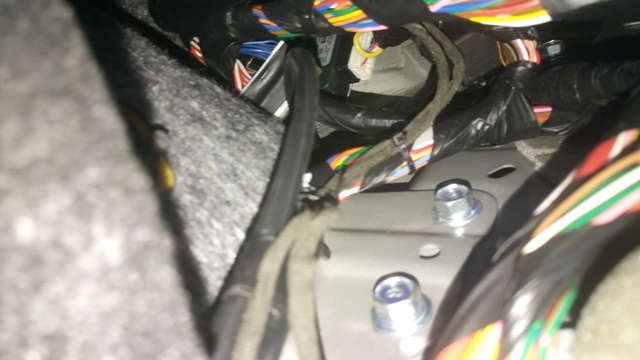

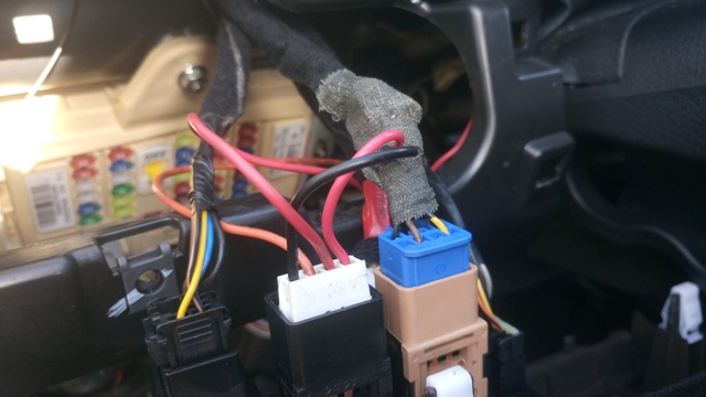

Далее снимаем бардачек, нижнюю и боковую декоративные панели под бардачком и в недрах находим разъем блока муфты. Dima79 ранее писал где он находится. Отсоединяем его и тянем к себе (запас проводов там хороший, в ноги пассажира вытягивается, работать с ним легко).
Затем разрываем белый толстый провод и подсоединяем к колодке реле к нормально замкнутому контакту. Когда кнопка отжата, все будет работать в штатном режиме. Управляющие контакты реле через кнопку заводим на 12V, второй на землю. Я все подсоединял "под рулем", для этого нужно было снять обшивку под ногами водителя.

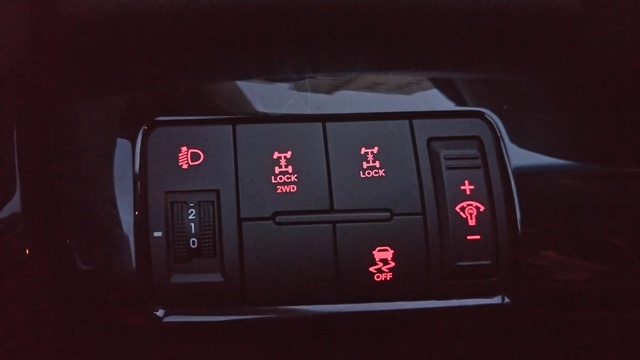

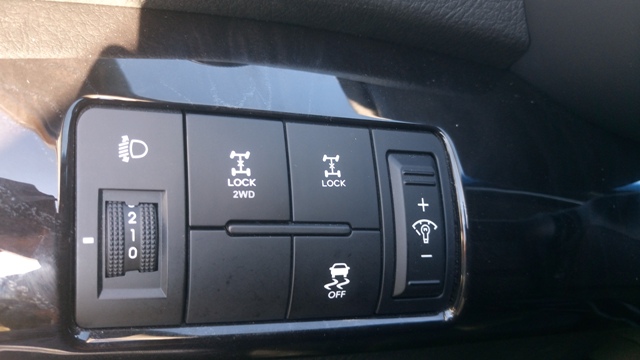

Также достал блок кнопок слева от руля, установил купленную кнопку, подключил подсветку кнопки к аналогичной штатной клавише.
Фото прилагаю.
Справа разъем мат.платы блока ATX, слева "подпиленный" для кнопки
Разъем готов
Провода заматываем в матерчатую изоленту, меньше шума, провода не перетираются
Достал нужный разъем со стороны пассажира
Схема подключения реле
Подключили реле
Справа штатная кнопка, с нее берем 12V на подсветку новой кнопки слева
Где то там блок с разъемом и реле
Внешний вид
Вид с подсветкой кнопок
