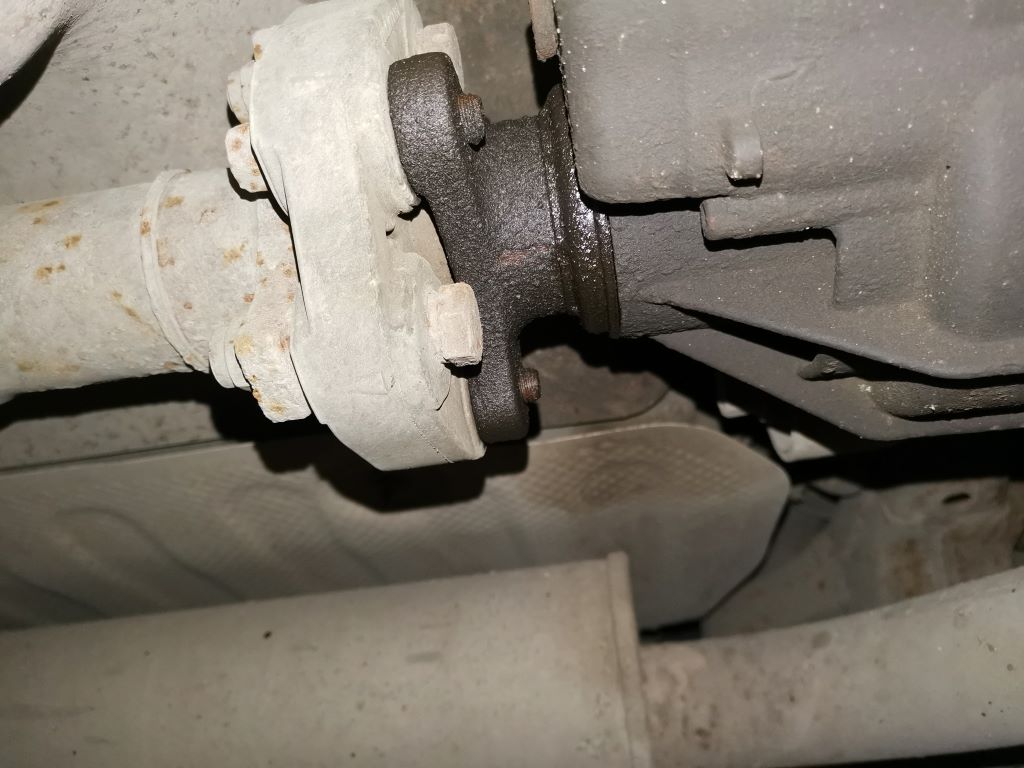

Всем привет. Недавно при проезде трамвайных путей услышал сзади одиночный громкий стук, потом заметил, что поведение машины как-то изменилось, и сегодня проверил ПП. На незаведенной поддомкратил заднее левое колесо, кручу колесо рукой - крутится легко, кардан не крутится; на заведенной - то-же самое, нажал кнопку пп - тоже самое. Пробую повернуть кардан - небольшой люфт впереди у РК и дальше жестко стоит, не проворачивается. Поддомкратил переднее левое на незаведенной, кпп в Н - кручу колесо - кардан крутится, на заведенной кручу колесо - кардан крутится, при нажатой кнопке пп - то-же крутится. Сделал вывод, что неисправна ЭММ, тем более ПП чинил тысяч 10 назад: менял корпус диффа - срезало шлицы, вал раздатки был в порядке.
Скажите, кто ремонтировал ЭММ: что обычно выходит из строя? На что обратить внимание? Цена вопроса у дилера? Можно-ли все сделать самому при наличии рук и инструмента? Может-ли неисправность быть из-за низкого уровня или отсутствии масла? Обрыв проводки? Муфта в масляной пыли, особенно у крестовины в месте соединения с карданом - видно на фото. Можно ли ездить пока не делая, или категорически нельзя? Пока поехал примерно 300 км. В общем буду благодарен любому совету.

Можно ездить не снимая, вот только почему у тебя в масле всё...

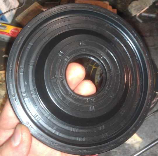

Ты про этот сальник? Фото в нете нашел

Re: Отказ заднего привода
Сообщение Denis_Vladivostok » 12 фев 2021, 15:36
Андрей.л
Да

То что у тебя муфта "мокрая" это плохо... где то течёт масло...

Сообщение Андрей.л » 12 фев 2021, 15:54
Да, похоже через передний сальник, который со стороны кардана, гонит. Я так понял это сальник вроде Corteco 20026696B
