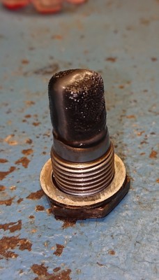

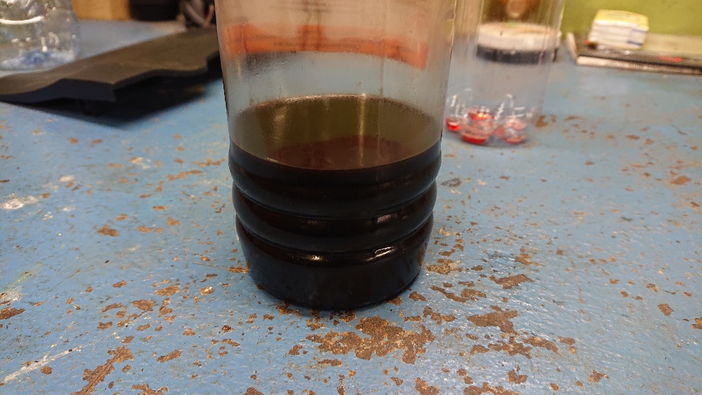

Поменял масло. Частично. 4 литра. Через немного км ещё раз повторю. На фото видно, что слилось.
Пробег 45 тыщ.
Вообще на всех машинах всегда менял масло в коробке раз в 45 тыщ. Будь то акпп или варик. А вот в Оптиме, которая когда-то была, не успел) Брату отдал. Теперь там пробег уже за 200 и масло менял он где-то на 120) Но это так, лирика.

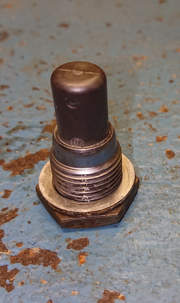

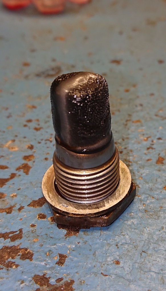

Сообщение Mivi » 29 сен 2020, 09:51
Повторил. Задумался что-то, когда закручивал).
От руки, кстати, большой отверткой)
