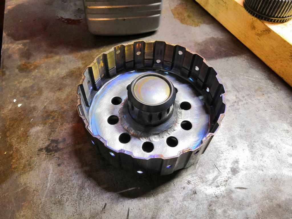

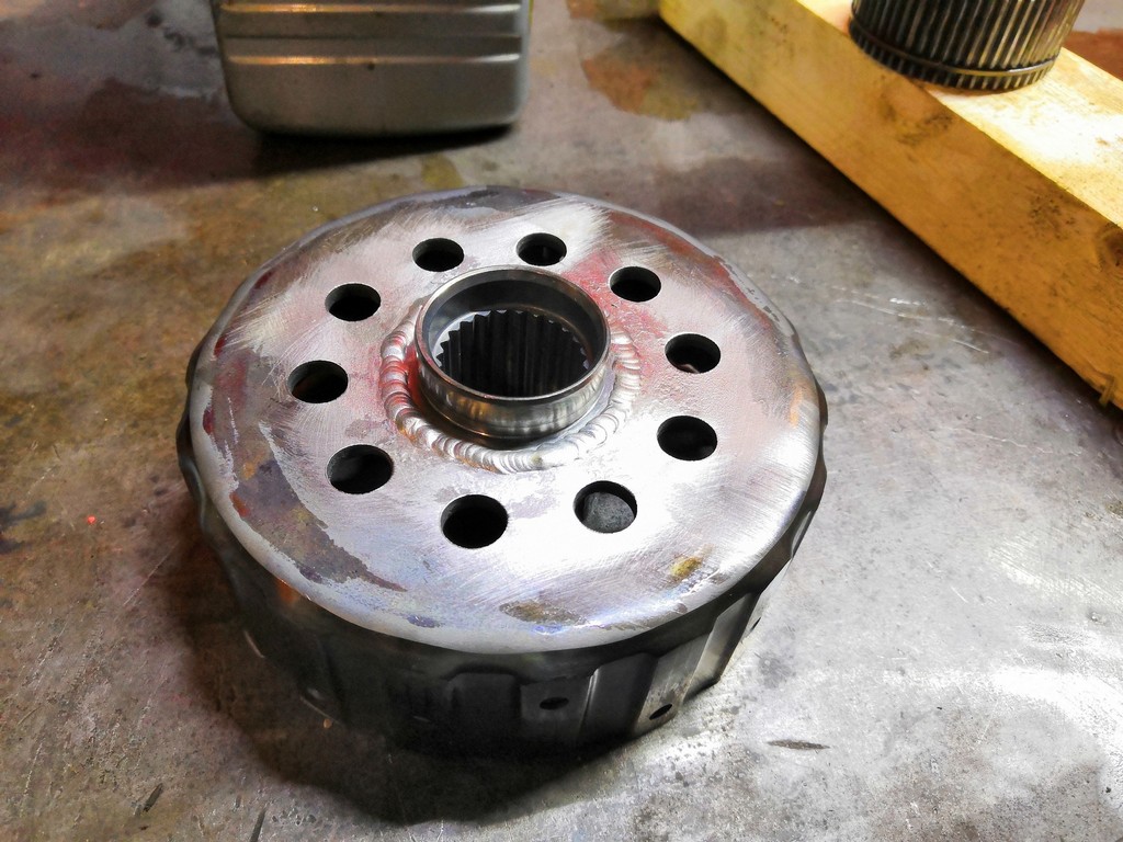

Знакомый автомеханик даже обрадовался, т.к. давно слышал про эту проблему КИА, но ни разу не ремонтировал. Снятие и разборка муфты 2 часа. Все подтвердилось – срезало втулку. Далее 3 часа на поиск сварщика аргоном и саму сварку (взяли 1500р.). Проварили сразу с двух сторон, теперь если что и сломается, то точно не втулка. Вот, что получилось:

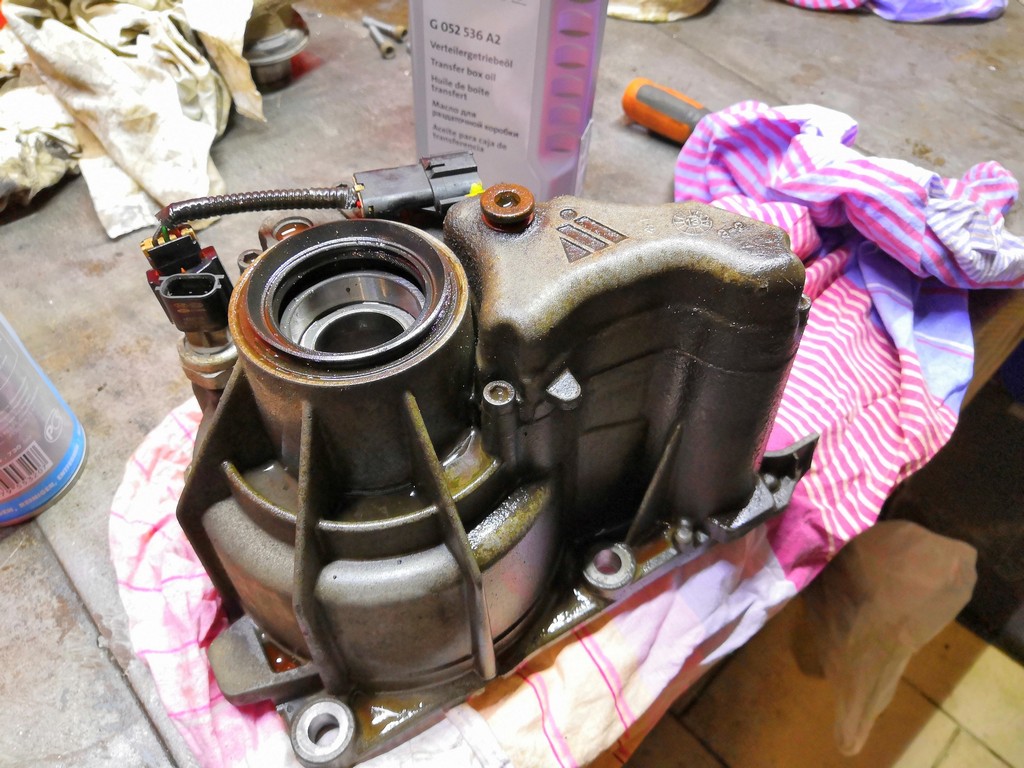

Кстати, деталь хорошо центрируется. Главное совместить по оставшимся сварным швам и стукнуть посильнее сверху по самой втулке, чтобы прижать ее к корзине. Сварщику даже прихватки делать не пришлось. Масло было просто ужасно черное и отработанное. Много времени заняла чистка от старого масла. Вот сама муфта:

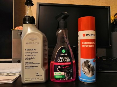

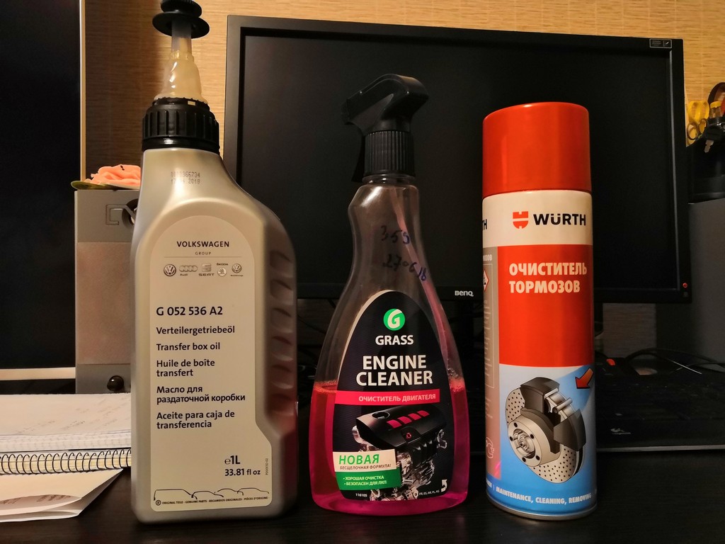

Новое масло здесь рекомендовали Ravenol 4014835795419. Это Масло трансмиссионное синтетическое "Transfer Fluid TF0870" (1л). По спецификации OEM проходит, как VW G 052 515 A2, VW G 052 533 A2. Мне подобрали замену VW G 052 536 A2 из наличия. На всякий случай расходники, которые использовали при ремонте:
