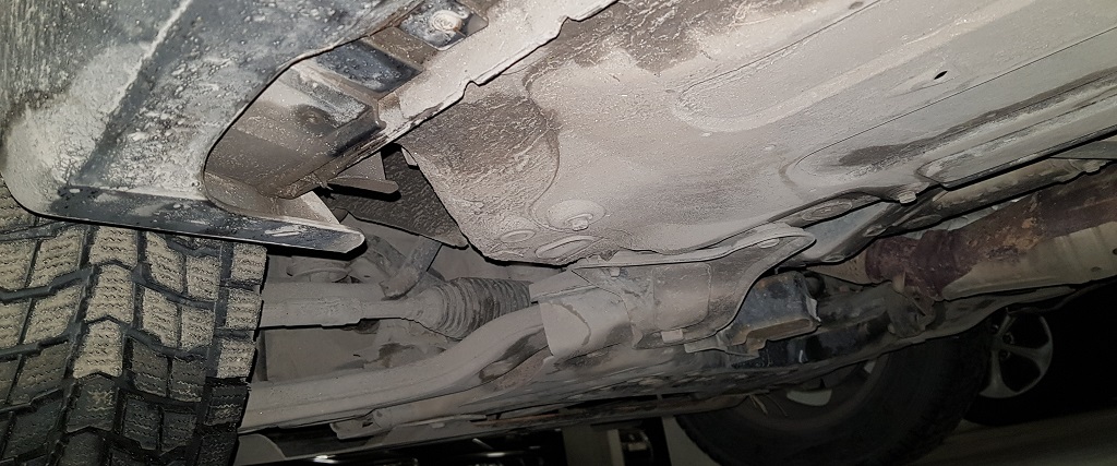

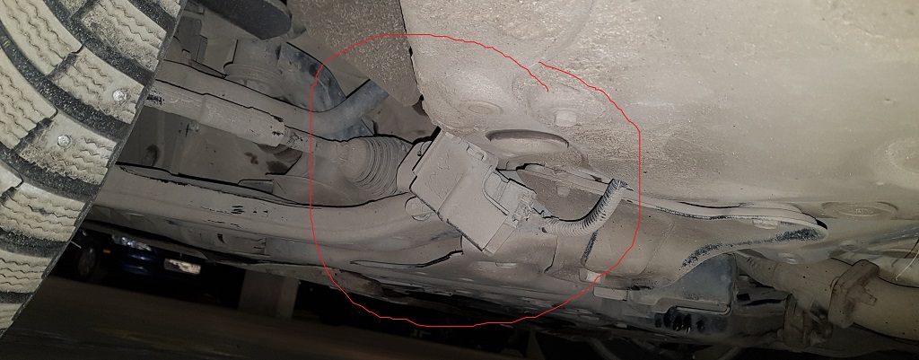

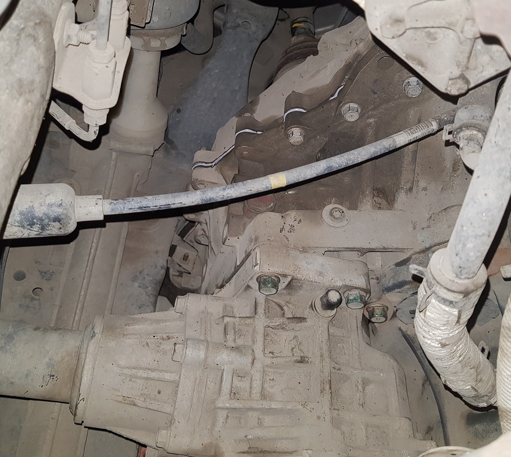

2. В первые заморозки (пробег уже был 79 500) обратил внимание, что передние колеса опять скользят. После проверки все говорило о проблеме в раздатке (слизало шлицы). Так же обратился к официалам. Неисправность подтвердилась. Сделали заказ запчастей и через 2 недели мне сообщили что можно приезжать на ремонт. Займет он примерно 1-2 рабочих дня. 20.11.2017 пораньше с утра сдал машинку и поехал на работу. Вечером того же дня забрал. Мастер говорит что все проверил все в порядке.
Машинка ведет себя хорошо, но пытливый инженерный ум заставил залезть под капот и под днище выведать, а что же и как сделали. И выясняется, что с низу наблюдаю неизвестное устройство, которого ранее не было. 1-е фото из под капотного пространства, 2-е из под днища и 3-е аналогичная машинка, где этого нет.
Подскажи те пожалуйста должно ли так быть и что это за приблуда?
2-е из под днища

Сообщение Accent-58 » 22 ноя 2017, 07:26
оно закреплено или просто болтается? На XM у себя такого не видел. Возможно забыли закрепить, что то оно как то сильно выпирает.

Сообщение Duke_VDA » 22 ноя 2017, 07:30
Доброе утро. Закреплено и не болтается. То же сперва думал, что забыли прикрепить... но сидит жестко.

Сообщение paaltel » 22 ноя 2017, 09:02
Похоже на какой то колхоз(имхо). Разьему не долго жить

Re: Не подключается задний привод
Сообщение ТАТАРИН 86 » 22 ноя 2017, 09:06
Случайно не датчик автокорректора света?
Сообщение Duke_VDA » 22 ноя 2017, 10:18
Ещё бы знать как он должен выглядеть, этот датчик света. И если он, то почему под дрищем, а не поблиде к фарам (простите за делетантность).
Сообщение antonio47 » 22 ноя 2017, 17:06
это корректор фар, тяга присоединена к переднему треугольному рычагу.
Сообщение Duke_VDA » 22 ноя 2017, 17:17
Совершенно верно. Это действительно корректор света фар. Я заехал на сервис и задал все мучующие меня вопросы. Спасибо за терпение Василию Домову. Не только рассказал, но и показал на аналогичной моей комплектации машине .
