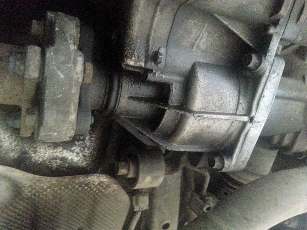

2 года назад меняли по гарантии муфту( как у всех получил пинка и пп пропал ), сегодня заглянул под низ, а там с муфты потекло, причем месяца полтора назад не текло.
капец а через пару дней в отпуск ехать на машине, чего делать??? может доливать постоянно масло туда?

Филл писал(а):может доливать постоянно масло туда?
Поменяй масло, иначе машина начнёт подбуксовывать.
P.s. Пока ручьём не побежало будешь чаще менять масло, там всего 500 грамм надо.

Сообщение Филл » 30 авг 2017, 07:44
Denis_Vladivostok писал(а):оменяй масло, иначе машина начнёт подбуксовывать.
а где там заливная пробка?

Сообщение Denis_Vladivostok » 30 авг 2017, 07:54
Филл
Сверху помоему должно быть контрольное отверстие, мне меняли масло, через него откачивали и заливали новое масло. Либо снимать муфту.

Сообщение Филл » 30 авг 2017, 19:57
Denis_Vladivostok писал(а):Сверху помоему должно быть контрольное отверстие, мне меняли масло, через него откачивали и заливали новое масло. Либо снимать муфту.
был у ОД, сказали какой то датчик чутка открутился и с него ссало, подтянули, масла долили.

Сообщение Mix » 31 авг 2017, 11:45
Филл писал(а):подтянули, масла долили.
У ОД вряд ли может быть такое масло, они меняют муфту в сборе, скорее протёрли.
Присутствовать надо было, ну если муфта и накроется или потечёт-проблем больших не будет.
