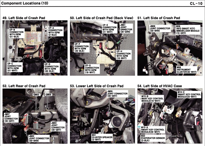

Добрый день. Всвязи с отсутствием на форуме электрической схемы на данный автомобиль хочу спросить у знатоков месторасположение блока бесключевого доступа и его распиновку. Спасибо.

Похоже, над педалью газа (фото 54):
