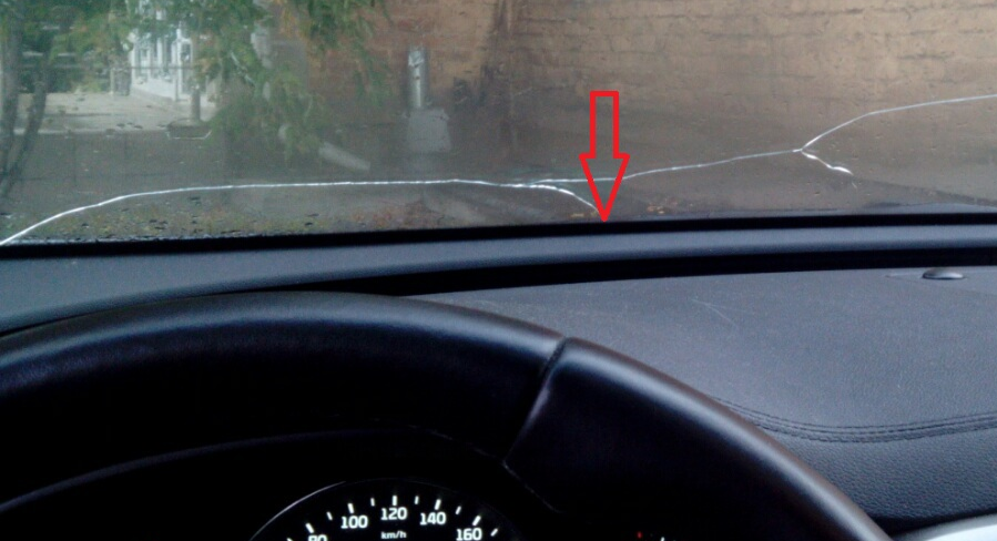

Хых, мне ссыкотно так делать:
Все цифры условны.
На улице минус 20. На нижнюю часть стекла идет, предположим, +20, на верхнюю часть доходит -15 (набегающий минус не отменяли). Стекло, думается мне, хлопнет сразу, а если не сразу, то от первого же кратера от камушка.
Вложение: стекло пошло как только похолодало, кратер мизерный. Трещины от левого края, до правого. Т.е. перепад температур, при наличии дефекта стеклышко убивает.
+ воздух поверх лобового будет проходить точку росы, как и где, лень думать, но выразится это в стойкой полосе льда снаружи стекла, которая будет опускаться при росте скорости и подниматься при снижении.
Может какой-то спойлер можно было бы сделать, что бы создать бочку в треугольнике "кромка капота-жабо-верхняя кромка стекла", но наверно проще подогрев лобового устроить чем просчитать и сделать нужное обтекание. На лобовое напор-то не хилый
Кратер под стрелкой, возле парковки дворника на непрозрачном участке
