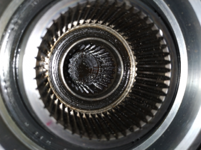

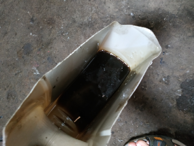

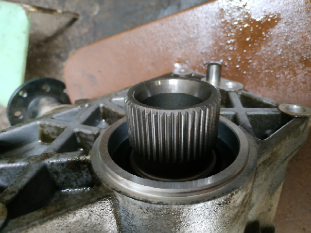

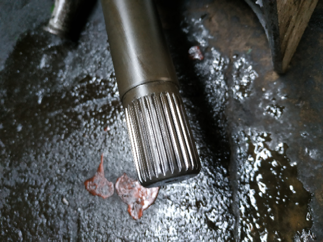

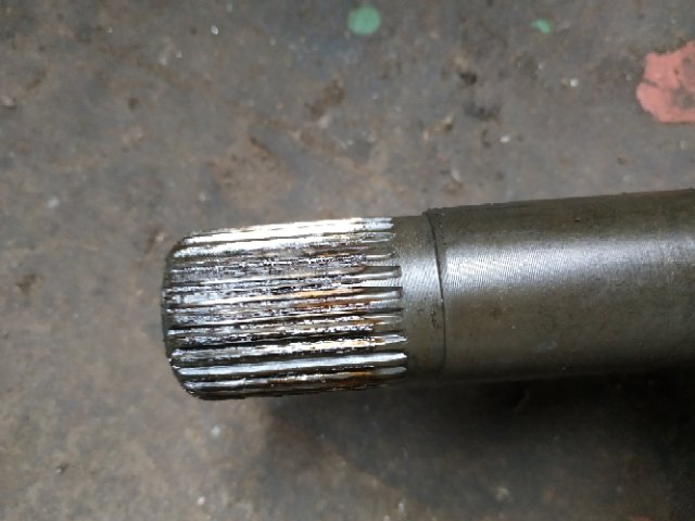

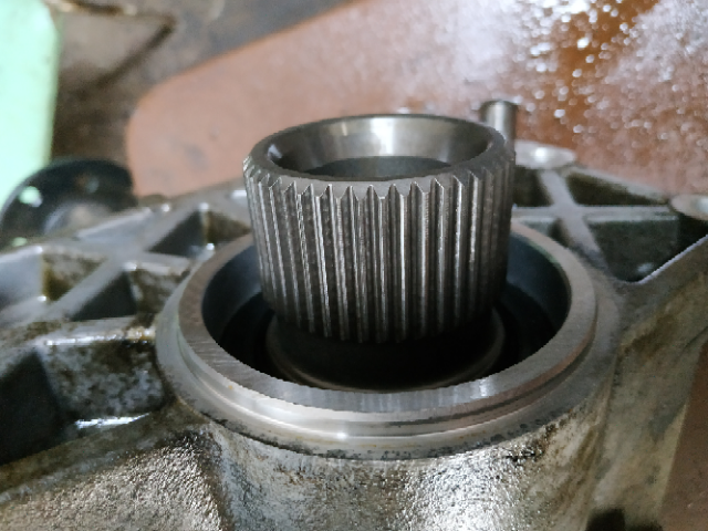

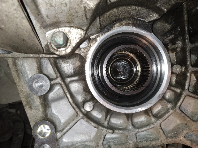

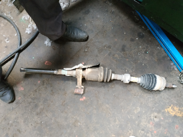

И так, проведена профилактика полного привода.Ожидания были самые худшие, так как на 99 % уверен, что профилактика до этого не производилась. Так и оказалось. Знаю только, что менялось масло в раздаке и редукторе. Так что было решено делать со снятием раздатки сразу.
Закуплено:
вышеуказанное масло и смазка
Hyundai/Kia47350-39300 Уплотнительное кольцо раздаточной коробки правый 1 шт. х 487 ₽
Hyundai/Kia47318-39300 Кольцо пылезащитное сальника правого 1 шт. х 235 ₽
Hyundai/Kia47354-39300 Кольцо уплотнительное раздаточной коробки 1 шт. х 77 ₽
Hyundai/Kia47352-39300 Сальник правый переднего редуктора 12 июня 1 шт. х 512 ₽
В общем, мои самые худшие ожидания не оправдались. Ржавчины почти не было. Шлицы в хорошем состоянии. Если честно, был немного удивлен, насмотревшись здесь ужасов со слизанными шлицами и ржой при гораздо меньших пробегах. Видимо, раньше в Корее делали машины лучше, чем сейчас в России...
Поэтому даже сальники решил не менять. Все-таки они установлены заводские и за 9 лет эксплуатации ничего с ними не случилось. Учитывая, что сейчас делают, лучше пусть они остаются. Заменено только тонкое уплотнительное кольцо. Смазку использовали проверенную - мастер настоял, который делал (кастрол). Так что все закупленное, кроме масла и резинового кольца, осталось до следующего раза.
Масло с раздатки слилось черное. Сомневаюсь, что меняли. Из редуктора текло прозрачное.
Делал все работы: Москва, Печатники, Шосейная улица. Мастер хороший, управился за два часа с перекурами и разговорами. Цена вопроса с заменой масла в заднем редукторе - 2500 рублей. Смех. До этого искал, было два предложения за 7 тыс. и за 5 тыс. Так что контакты могу скинуть в личку, чтобы не казалось рекламой. Теперь думаю у него обслуживаться.
Так что теперь душа спокойна. :) Цена вопроса всего: 4349 руб.

перед установкой
слитое масло с раздатки. Меняли или нет до этого - вопрос

внутри коробки. Особо чистить не стали, чтобы не повредить шайбу
очищенная раздатка. Шлицы в идеале
раздатка. Ржавчины почти нет, осталась заводская смазка
шлицы промвала. Ржавчины нет. Отлегло. Думал, при таком пробеге там уже и шлицов не осталось...
снятый промвал

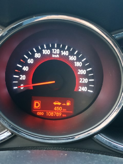

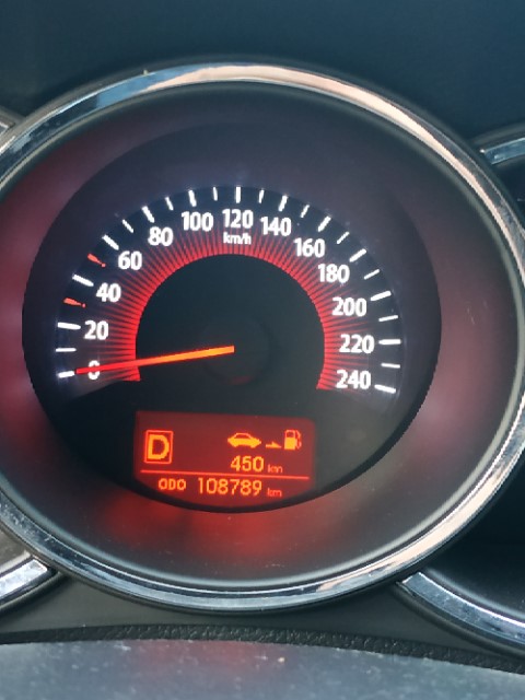

Сообщение StarKorsar » 15 авг 2019, 09:00
Пробег 108 789 т. км. (на фото)
Замена масла и фильтров.

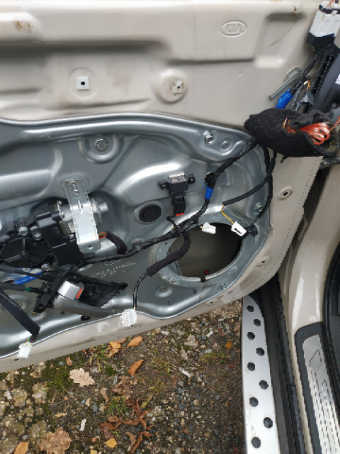

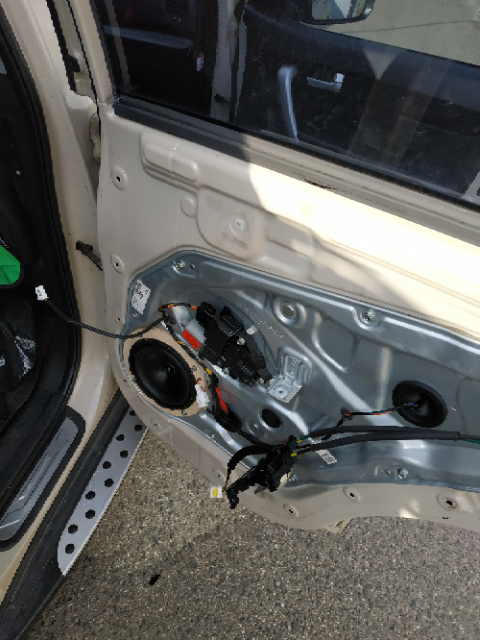

Сообщение StarKorsar » 21 окт 2019, 14:03
Пробег 111970 км.

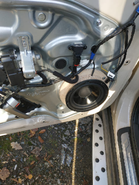

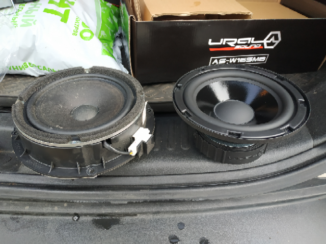

Заменил акустику в дверях. Огромное спасибо за идею, ссылки и консультации Алексею ака Abrams, и драйв2 за описание процесса и размеры подиумов. Акустика ural.
Спереди мид бас AS-165MB
В задние двери среднечастотники АК-74.
Бюджет 8250 рублей вместе с доставкой.
Подиумы заказал по первому попавшемуся объявлению, 4 штуки вышли 1300 руб.Весь бюджет уложился в 10 тыс. рублей. Вполне неплохо.
Надо было еще в торпеде поменять динамик, но не заказал вместе с остальными, о чем сейчас жалею. В ближайшее время заменю.
Большая просьба - если у кого-то есть чертеж подиума для динамика в торпеду, бросьте, пожалуйста, буду очень признателен.
Пока разыгрываются динамики, но играет ощутимо лучше и интереснее (специально сравнивал на слух родной и новый), даже несмотря на то, что саб установлен в багажнике. Бас стал намного глубже и объемнее.
снятый динамик
родной динамик
