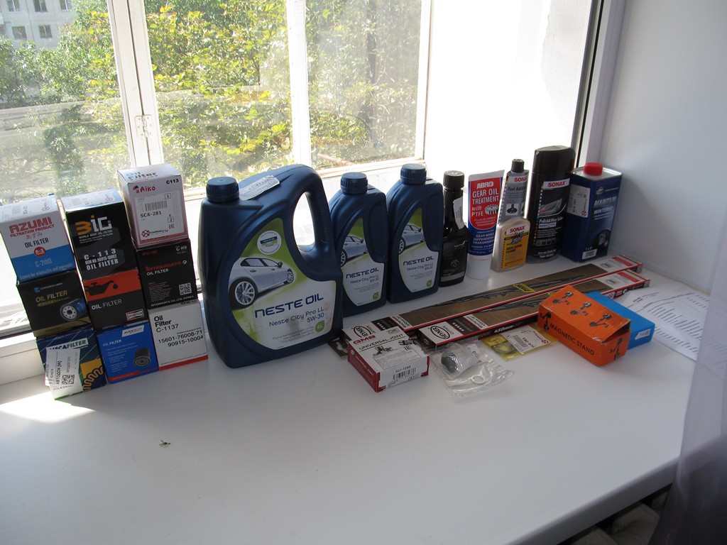

Сообщение Gubkin » 24 авг 2016, 12:20
Посылочку получил с автодока
Скоро распишу что и куда )
Re: Дневник - Sorento II, 2008, 2,5 CRDI [Gubkin]
Сообщение andrewman » 25 авг 2016, 00:24
ничёсе))) куда столько. За свой счёт?
andrewman
Сообщения: 631
Зарегистрирован: 04 май 2014, 19:43
Благодарил (а): 41 раз.
Поблагодарили: 74 раз.
Доп. информация: (Был) Экс-сорик Саши Меха, H&R +45mm, GY Duratrac, LED-тюнинг, тотально обслужен.
У отца (был) Sorento 2.5TD 170лс 2006, Super-TOD, BFgoodrich M/T KM2
Сообщение Gubkin » 25 авг 2016, 08:00
Масло не себе )
Фильтра тоже не себе, пилить буду

Gubkin писал(а):Посылочку получил
Gubkin писал(а):пилить буду
Маньяк! :D
