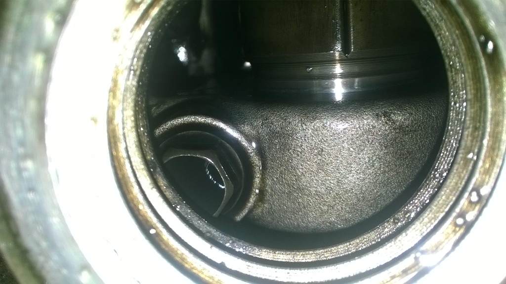

как там ЛЛС поживает в двигателе ? Под крышкой маслозаливной чисто ?
Re: Sorento 2.5 CRDi 140 л.с. серебро 2005г.(дневник)
Сообщение SirBoss » 13 апр 2017, 13:27
Gubkin писал(а):Под крышкой маслозаливной чисто ?
Блестит, как у кота яйца =)

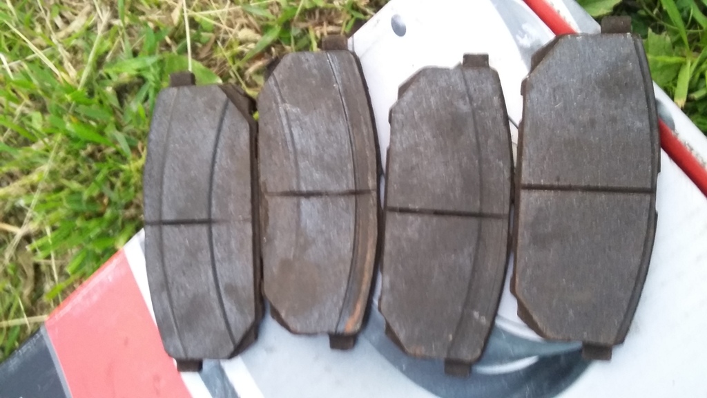

30.06.2017 пробег 268100 км
Было закуплено и заменено:
1) Пыльник ШРУСА переднего кардана, MEYLE 1005010004 (прошлый пробежал 5000 и лопнул на скорости 160-165 км/ч )
2) Диск тормозной передний - FENOX TB217756 - 2 штуки
3) Диск тормозной задний - FENOX TB217757 - 2 штуки
4) Колодки дисковые передние - MANDO MPK20
5) Колодки дисковые задние - MANDO MPK21
6) Фильтр топливный - KNECHT/MAHLE KC179
7) Также зачистил и покрасил задние пыльники тормозных дисков.
Добавлено через 4 минуты 4 секунды:
Немного фоток старых дисков и колодок )
Колодки перед
Колодки зад
Диск передний
Диск задний левый
Диск задний правый
Диски, колодки, фильтр

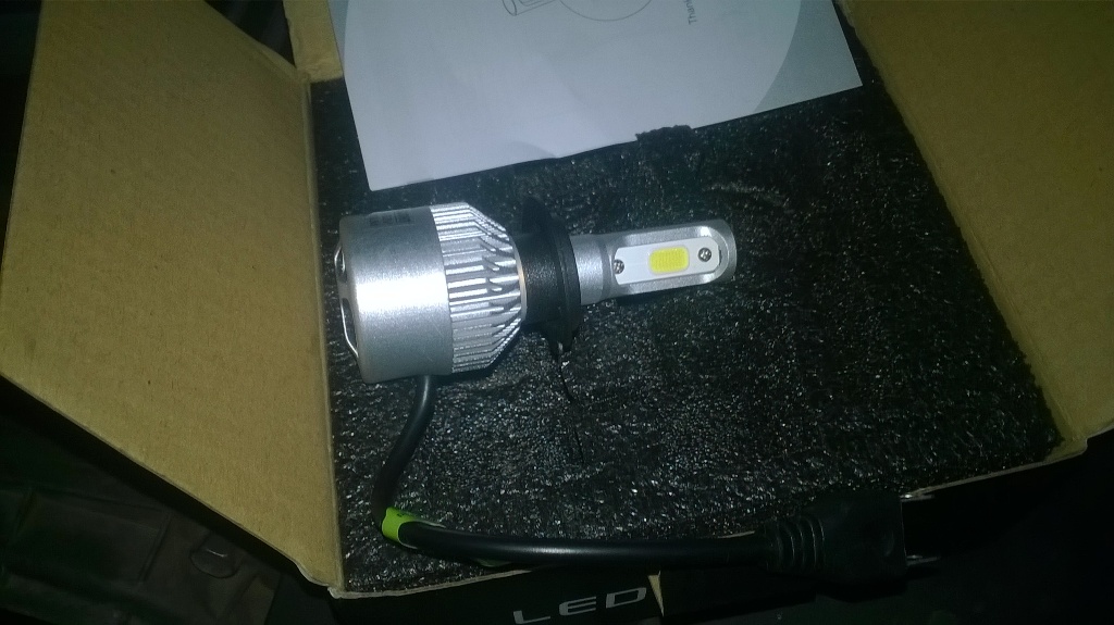

07.09.2017 заменил лампы ближнего света на светодиодные 6500K

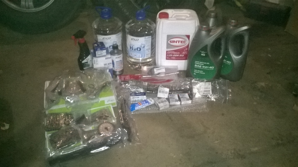

04.11.2017
При пробеге 274200 км произведено:
1) Замена Термостата с 82 градусов на 88 градусов - 255104A700 с прокладкой термостата PARTS MALL P1JA004
2) Слит старый антифриз и промыта система промывкой LAVR RADIATOR FLUSH CLASSIC - LN1103
3) Повторно промыл систему Водой дистиллированной LAVR - LN5003
4) Залит Антифриз SINTEC LUX-OEM G12 - арт. 756665
5) Заменен Фильтр масляный Mahle/Knecht OC526
6) Залито МАСЛО UAZ MOTOR OIL PREMIUM 5W-40 - 000101004054002
7) Заменен комплект ГРМ (13 ед.)
8 ) Заменены подшипники в 4-х роликах ремня навесного оборудования на - KOYO 63032RSCM

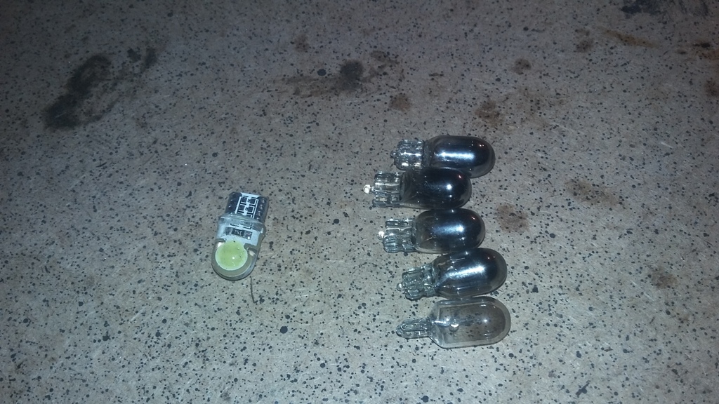

2) Заменил 5-ть лампочек на светодиоды в дополнительном(центральном) стоп-сигнале (старые и новые также видно на фото )
