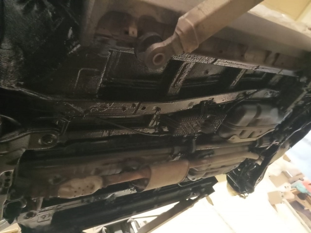

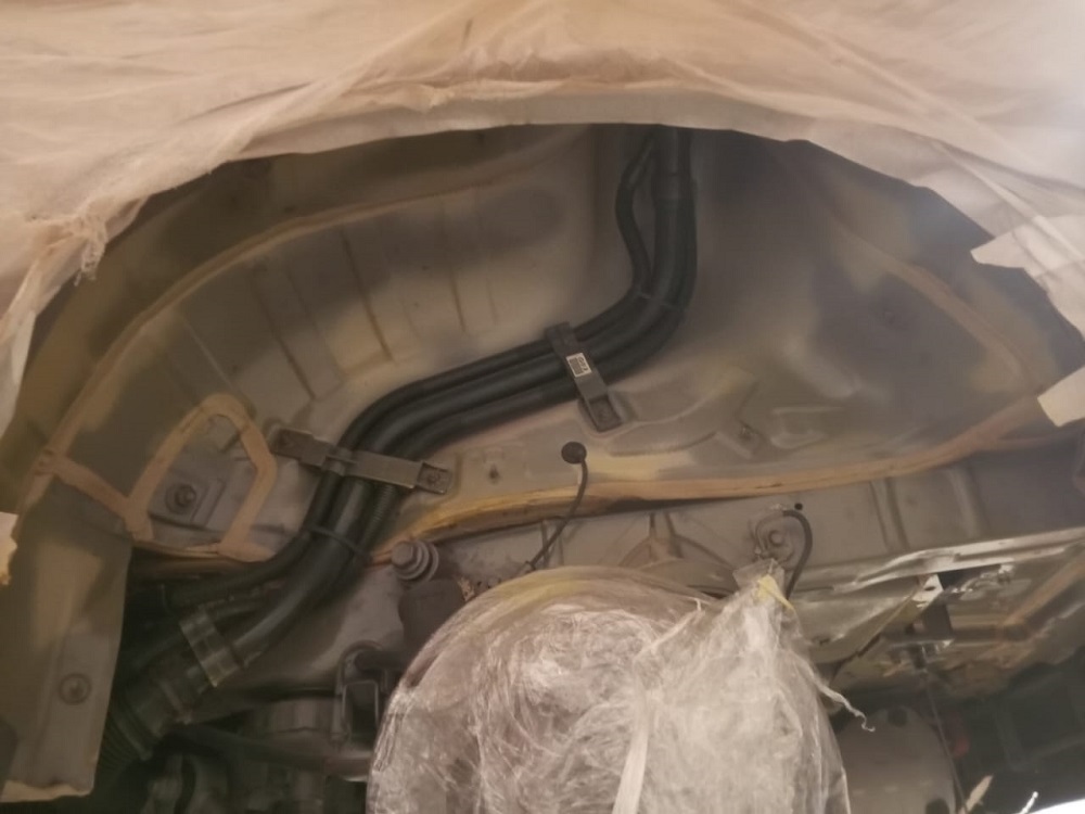

В преддверии приближающихся 200 к пробега решил сделать подарок своему авто - антикор с предварительной пескоструйной обработкой днища и навесных элементов подвески. Были очаги ржавчины.
Долго думал, делать или нет. Антикор без песочки отмел сразу. Но все же решился, по большей части для успокоения самого себя.
По итогу - кузов в неплохом состоянии, никакой сквозной коррозии. Больше всего поржавели навесные элементы подвески (рычаги, подрамники).
Состав работ - обработка, два слоя грунта (кислотный и акриловый), обработка полостей порогов и лонжеронов, навесных элементов кузова, в завершение обработка антикором.
Сервис был выбран по рекомендации хорошего знакомого.
Загнал машину во вторник вечером, забрал в четверг вечером.
Собственно фотоотчет ниже.
Цена вопроса - [url]95 000 рублей.[/url]. Без навесных элементов подвески удовольствие бы стоило 80 р.

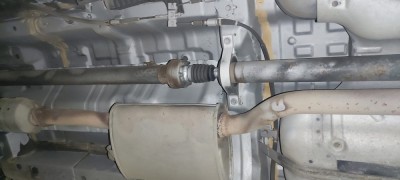

Стойки стабилизатора ранее ставил такие же, отходили долго, поэтому их же взял. Замена втулок не потребовалась.
Хотел заменить жидкость в муфте haldex, прочитав здесь сообщения. Однако, меня ждал большой сюрприз, когда муфта оказалась не haldex :D поеду сдавать масло сегодня.
Сделал профилактику полного привода - сняли шрус, отодвинули раздатку. Смазка была, никакой ржавчины. Смазку набили отверткой. Масло в раздатке пока не менял, замена была на 1530000. Поменяю через 30-40 тысяч вместе с заменой сальников (со снятием раздатки).

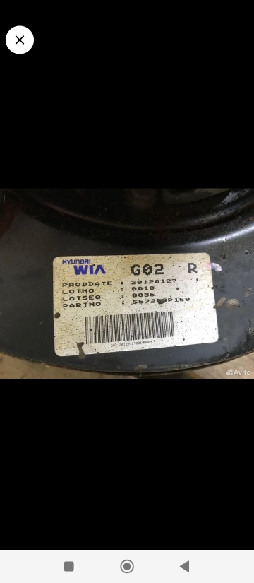

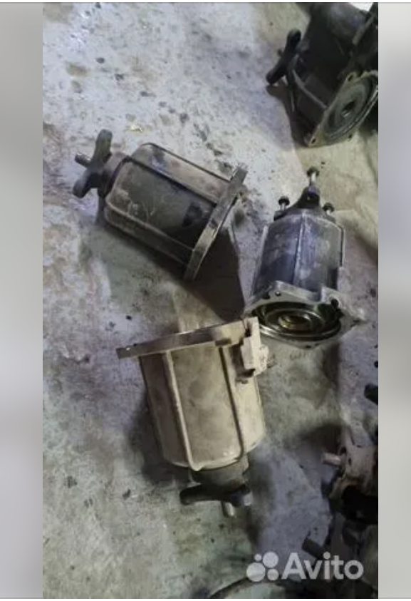

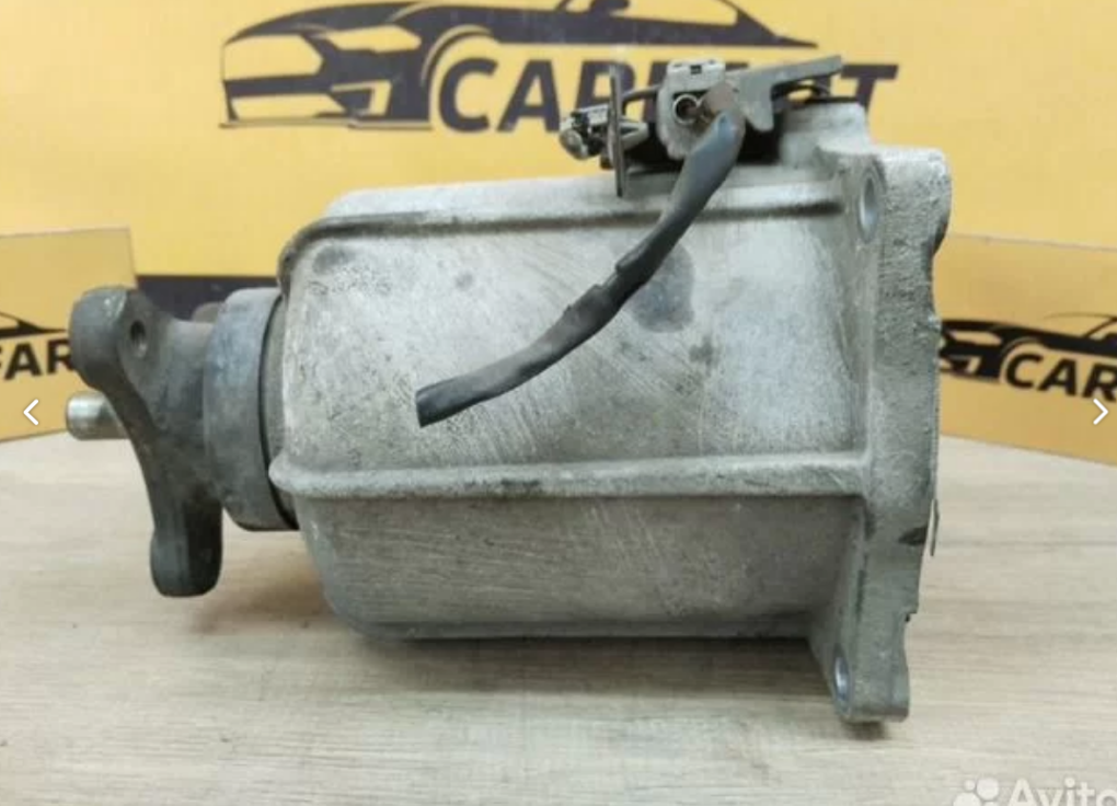

Hotdad писал(а):В твою муфту, которая "без моторчика-насоса"
Получается, менять жижу путем снятия муфты? Где можно найти информацию по замене? От двух механиков уже информация, что ничего там не надо менять... Запутался :(

А я не знаю, есть у неё дырочки сливные-заливные ? Если нет, то да, снимать, разбирать. Насчёт необходимости - машине 15! лет, пробег за 200, сам-то как думаешь, существует на свете жижа, могущая выдержать такое издевательство ?
Муфты с приводом от электромагнита менее чувствительны к чистоте масла, т.к. в них нет калиброванных жиклеров, насосика с шестерёнками. Но пакет фрикционов точно есть и фрикционам этим нехорошо от масла со взвесью продуктов износа, так что я бы не сомневался по поводу замены жижи. Да не просто заменить масло, а ещё бы и промыть, прочистить это всё . Там тонкости есть в разборке-сборке, я бы обращался в фирму, специализирующуюся именно на муфтах.

Hotdad писал(а):А я не знаю, есть у неё дырочки сливные-заливные ?
сливной нет точно, про заливную не скажу, не осматривал наверху
Hotdad писал(а):сам-то как думаешь, существует на свете жижа, могущая выдержать такое издевательство
думаю, не может, поэтому и интересуюсь :)
с одной стороны - не мешай механизму работать, а с другой стороны, профилактика никогда не помешает...
Спасибо за Ваше мнение, буду уточнять уточнять инфу, в том числе по сервисам. Как правильно называется эта муфта?

StarKorsar писал(а):Как правильно называется эта муфта?
p\n узнай, при разговоре с ремонтниками я думаю его будет достаточно.
Вроде 47800-24700, но перепроверь.
