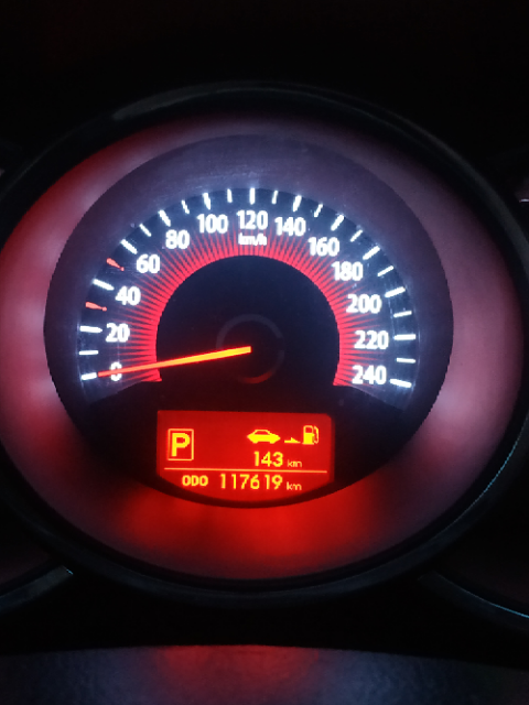

Пробег 117619 км.
ТО и профилактика подвески передней, повторная частичная замена масла в АКПП.
Фильтр масляный HYUNDAI/KIA 2630035505 - 310 руб.
Масло total quartz 9000 energy hks g-310 5w-30 5 литров (в розлив) 2300 руб.
Масло трансмиссионное HYUNDAI/KIA 0450000115 - 4 л., 2360 руб.
Масло трансмиссионное ZIC (не хватило оригинала), 1 л. - 750 руб.
Lynx C8333 Втулка стаб пер HYUNDAI Santa Fe STAREX 2 шт. (замена) - 430 руб.
CTR CLKH32L Стойка стаб пер лев. 1 шт. - 530 руб.
CTR CLKH32R Стойка стаб пер прав 1 шт. - 530 руб.
Работа 4000 рублей.
Итого: 11210 рублей.

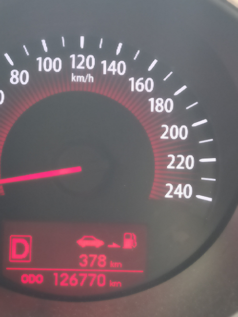

Пробег 126770 км.
Замена масла в ДВС
Масло total quartz 9000 energy hks g-310 5w-30 5 литров. Изменился дизайн и цвет канистры, и цена тоже. Заплатил за 5 л. порядка 3450 рублей (с включенными в цену работами по замене).
Фильтр масляный MAN - 350 рублей.
Итого: 3800 рублейй

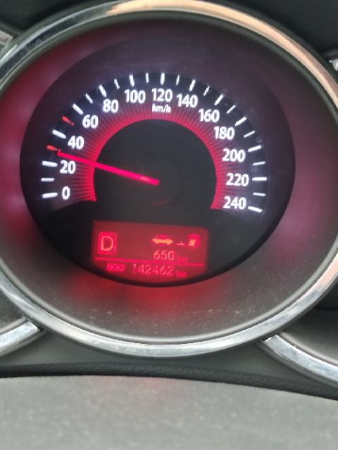

пробег 142 462 КМ.
Плановая замена масла в ДВС
Filtron AP 107/9 Фильтр воздушный 1 шт. х 597 ₽
Hyundai/Kia26300-35505 Фильтр масляный 1 шт. х 389 ₽
Масло как обычно - total 5/30 HKS - G310, вместе с работами по замене порядка 4000 р.
Итого: 4986 рублей.

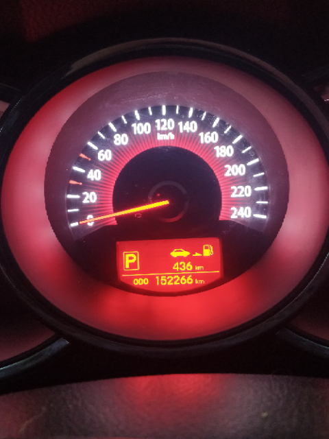

Пробег 152 266 км.
Плановая замена масла в ДВС и профилактика ПП.
Масло TORAL HKS G-310 (как обычно) - в зельгросе 3850 по акции.
Castrol154F0AМасло редукторное синтетическое "Syntrax Longlife 75W-90", 1 шт. х 1 202 ₽ = 2404 р.
AmdAMD.FC31C Фильтр салона угольный 1шт. х 261 ₽
FiltronAP 107/9Фильтр воздушный 1шт. х 569 ₽
Hyundai/Kia26300-35505 Фильтр масляный 1 шт. х 342 ₽
Работа 3000 рублей.
Итого: 10 426 рублей.
Отодвинули раздатку - шлицы в норме, вся смазка, которую закладывали тысяч 50 назад, осталась. Заложили дополнительную смазку, также поменяли масло в раздатке и редукторе (меняли тысяч 50 назад). В раздатке было темное, но не критично, в заднем редкуторе вообще можно было не менять, было идеальное.

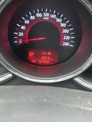

Здравствуйте, давно не писал здесь.
Пробег 157 906 км.
И так, в феврале-марте 2022 загудела ступица. Услышал полугул - полухруст при движении и повороте руля. Кстати, обращаю внимание, что ступица вышла из строя передняя левая, а хруст был при повороте направо. Также приклинило заднюю колодку в очередной раз, уже было такое. Было решено поменять диски с колодками по кругу, поменять жидкость, обслужить суппорта, поменять ступицу.
Сразу оговорюсь - пробег небольшой, ибо с весны по сентябрь ездил на машине жены, все запчасти купил давно (февраль-март), но руки не доходили сделать...
Закуплено:
Nipparts N3310317 Диск тормозной задний 302x11 5 отв. Sorento III 2410.00 ₽ x 2 = 4820.00 ₽
Nipparts N3610312 Комплект тормозных колодок 1970.00 ₽
Nipparts Диск тормозной передний - брал по полторы тысячи с рук, с доставкой вышло около 3500
Allied Nippon ADB 31676 Колодки тормозные дисковые передние, комплект 1 746 ₽
ILJIN IJ113013 Подшипник пер./зад.ступицы ступица HYUNDAI ix55 08->/Santa Fe II 06->/III 12-> 6980.00 ₽
(взял на запас еще оригинальную ступицу, решил первой поставить эту).
HYUNDAI/KIA 517552B020FFF ШАЙБА ПОДШИПНИКА СТУПИЦЫ D50MM 310.00 ₽ x 2 = 620.00 ₽ (на них меняются пластмассовые только спереди)
Frenkit 808017 Комплект направляющих заднего суппорта (ремкомплект) 640.00 ₽ x 2 = 1280.00 ₽
Frenkit 810019 Комплект направляющих переднего суппорта 580.00 ₽ х 2 = 1160 р.
Жидкость тормозная TRW BRAKE FLUID DOT 5.1 0.5л - 620.00 ₽ х 3 = 1860 рублей (хватило литра, бутылка осталась лишняя)
Смазка суппортов TRW - 500 рублей.
Работа: 7000 рублей.
ИТОГО: 31 436 рублей.
В сетевом сервисе за одну работу насчитали порядка 25 тысяч...

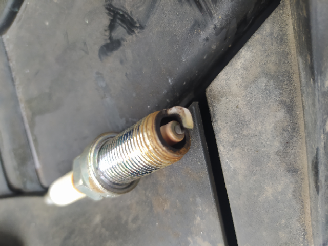

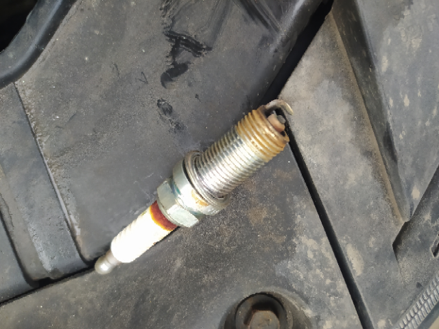

Пробег 158 000 км.
Замена свечей.
Denso K16HPRU11 Свеча зажигания Peugeot 206/307/406/607/806/Expert. Citroen C5/C8 1.6/1.8/2.0/ 330 р. х 4 = 1320 руб.
Также заряжен аккмулятор, клеммы промазаны графитовой смазкой, под плюсовую подложена фольга для лучшей обжимки.
Состояние свечей на фото (они все одинаковые). Прошли почти 90 000 км.
