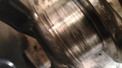

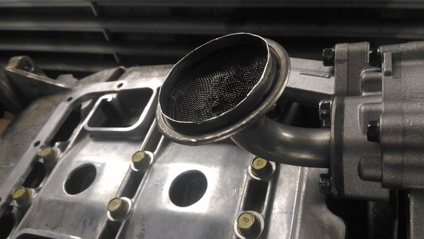

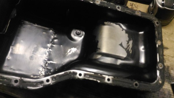

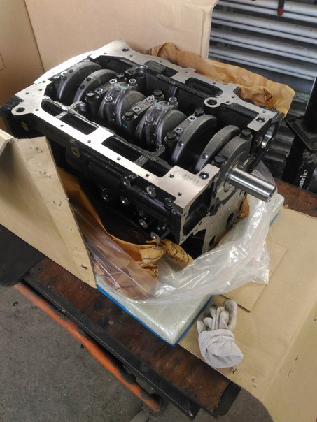

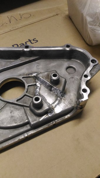

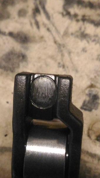

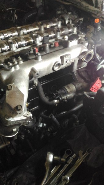

Сообщение dim_ich » 09 мар 2018, 01:24

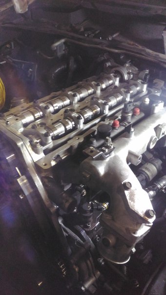

Ну вот и закончилась эпопея с ремонтом двигла.

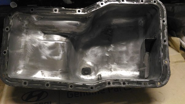

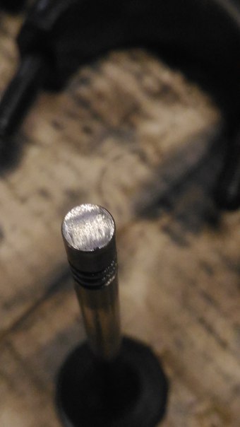

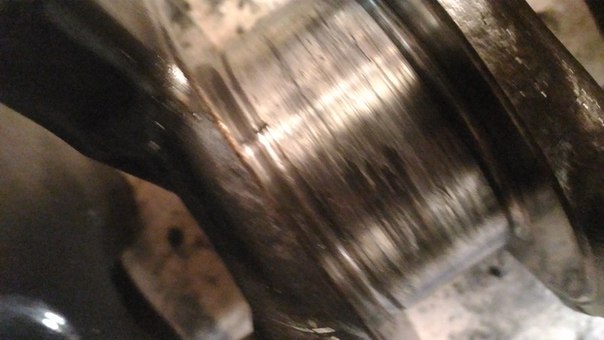

2 месяца глобал авто кормил меня "завтраками" шортблока. Плюнул, стал обзванивать конторы, нашел в Москве контору, в которой мне объяснили, что к чему. И у них оказался самый дешовый шорт. С доставкой до Питера обошелся в 100 косых, правда от 140 сильного. В конце ноября я получил блок, радостный стал потихоньку разгребать свой, хотел со старого переставить поршня. Не тут то было. Оказалось, что в моем блоке стояли уже ремонтные, пришлось в срочном порядке искать новые поршня. В глобал авто не оказалось нужных, позвонил в Москву, где брал блок. Там мне подсказали где взять поршня. Перед НГ пришли поршня. Дальше, праздники и т.д.
После праздников начал рвзбирать голову и блок. В Итоге, из старого остался только корпус головы, навесное и форсы. Все остальное под замену. Покупал все в оригинале. 200к с копейками на все запчасти.
Удалил бал валы, масленный поддон пришлось вышкуривать, краска облезла кусками. Подрезал маслоприемник, убрал "самовар" ЕГРа, заменил картридж на турбине, правда и тут не обошлось без доработки напильником. Хотя и брал оригинал в глобал авто. Честно говоря, все, что брал в глобал, не внушает доверия. Что-то мне подсказывает, что я там больше не буду покупать.
Добавлено через 22 часа 10 минут 34 секунды:
Несколько фоток с ремонта.

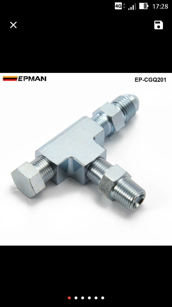

Сообщение dim_ich » 17 апр 2018, 07:38

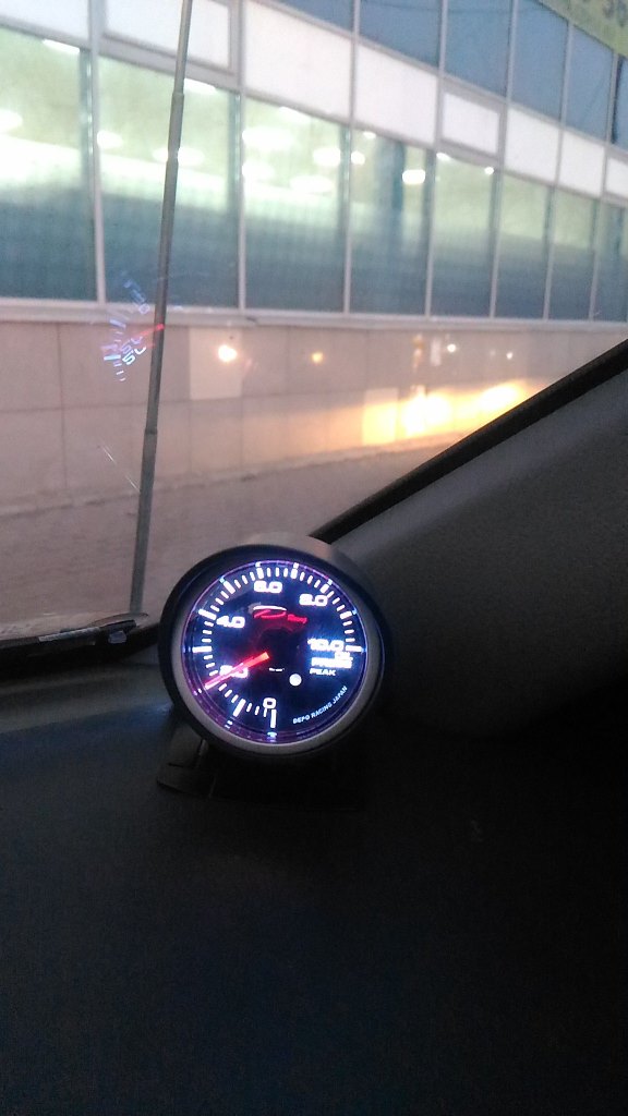

Прикупил себе приблуду, что бы следить за давлением масла.
подключил через такой тройник

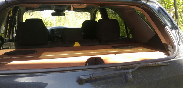

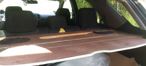

Ну и сделал себе заднюю полку. Еще немного ее доработать и обшить материалом

dim_ich писал(а):Ну и сделал себе заднюю полку
молодцом!
хорошо когда руки есть ))

Сообщение dim_ich » 19 июн 2018, 21:56
rotenflecke писал(а):молодцом
Спасибо! :boast:
Да ладно?! Что бы такую полку сделать, не руки надо, а хоть какой нибудь инстрУмент

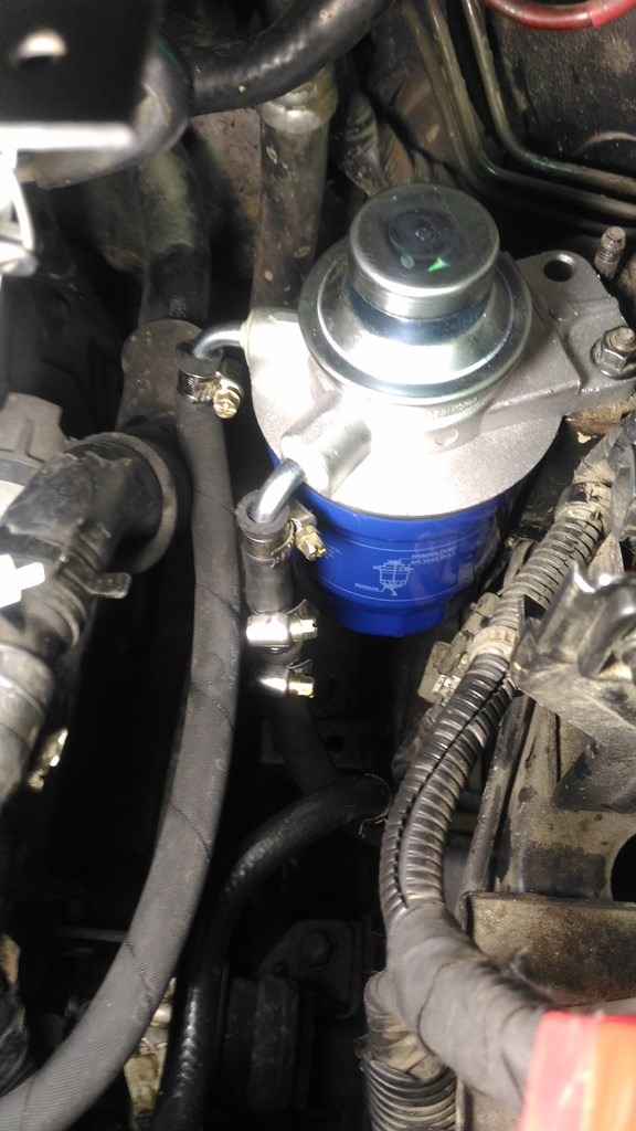

Сообщение dim_ich » 01 окт 2018, 16:32
Пробег 13600 (118800)

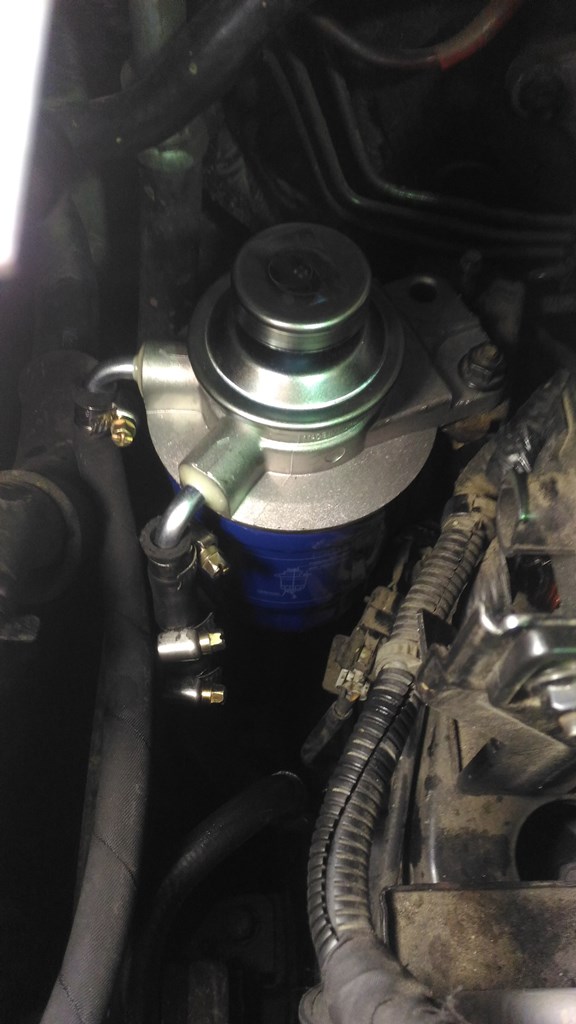

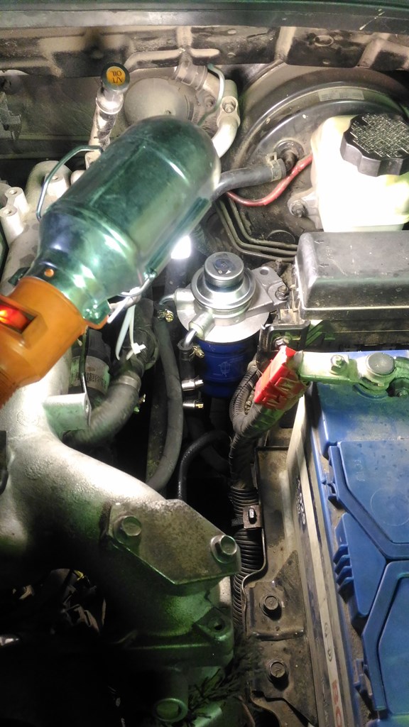

Замена топливного фильтра с лягушкой и датчиком воды. Был подсос воздуха, лягушка качала через раз. Ценник на оригинал, просто ахтунг :shock:
Было решено подобрать что-то другое. Пролистал форум, почитал, что многие вообще уходят от лягушки, но я пока решил оставить ее. Нашел комплект аналога от старого хундай старекс.
Трубки на лягушке и вход и выход, восьмерки, пришлось ставить переходник. ну и дырки на посадочных чутка не совпадают, пару мм рассверлить и сядет на родное место.
Лягушка Parts-mall PDA010 - 490р
Фильтр топливный Parts-mall PCA003 - 236р
Датчик волы Parts-mall PDA200 - 133р
